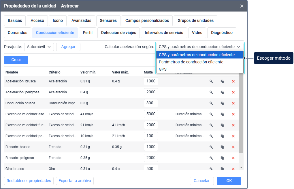

Están disponibles tres métodos para calcular la aceleración.
MétodoDescripción
GPS y parámetros de conducción eficienteLa aceleración se calcula según la ubicación, velocidad, tiempo y dirección del movimiento de la unidad, así como según los parámetros especiales recibidos de los dispositivos: wln_accel_max, wln_brk_max y wln_crn_max. Luego el sistema escoge el valor mayor.
Parámetros de conducción eficiente
La aceleración se calcula por el dispositivo y se muestra en los mensajes del dispositivo como parámetros especiales que contienen los valores máximos de velocidad en el intervalo entre los mensajes: wln_accel_max, wln_brk_max y wln_crn_max. Estos parámetros pueden ser recibidos solo de algunos dispositivos. El método de cálculo según los parámetros de conducción eficiente es más preciso, ya que el cálculo no depende de la frecuencia con la que se envían los datos.
Los mensajes en los que la ubición de la unidad se ha determinado según LBS o puntos Wi-Fi no se toman en cuenta al calcular la aceleración.
Si los datos que se puede usar para calcular la aceleración son contenidos en los parámetros que no son wln_accel_max, wln_brk_max и wln_crn_max, es necesario crear sensores y criterios personalizados basados en estos sensores. Vea un ejemplo de configuración para los dispositivos Teltonika aquí.
GPSLa aceleración se calcula según la ubicación, la velocidad, el tiempo y la dirección del movimiento de la unidad. Para un cálculo correcto, configure el intervalo mínimo posible de envío de mensajes con estos datos en su dispositivo pero no menos de dos segundos. Se recomienda emplear este método solo cuando no es posible utilizar el método Parámetros de conducción eficiente.
Por defecto, la aceleración se calcula según el método GPS y parámetros de conducción eficiente.
Puede escoger el método de cálculo necesario dependiendo del tipo de dispositivo utilizado.
El método escogido se aplica a todos los criterios configurados, excepto criterios de tipos Exceso de velocidad y Personalizado.

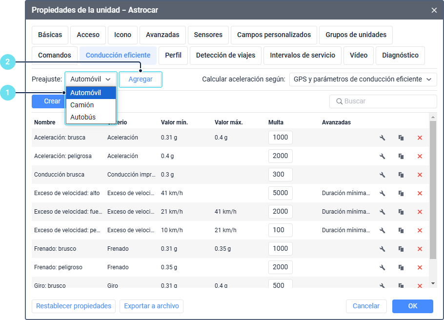

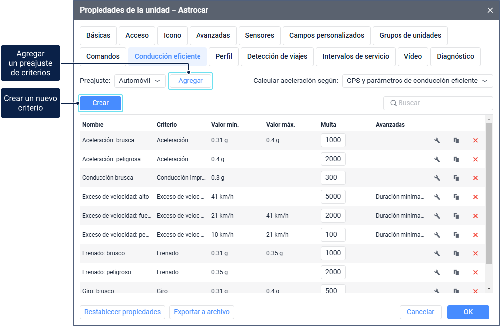

Se puede agregar los criterios de conducción eficiente aplicando un preajuste o crearlos manualmente.
Agregación de criterios usando un preajuste
Dependiendo del tipo de transporte utilizado, puede agregar una lista de criterios que ya tienen los parámetros configurados. Para hacer esto, escoja el preajuste apropiado de los tres disponibles (Automóvil, Camión o Autobús) y apriete el botón Agregar.
Los criterios del preajuste escogido se agregan automáticamente a la lista.

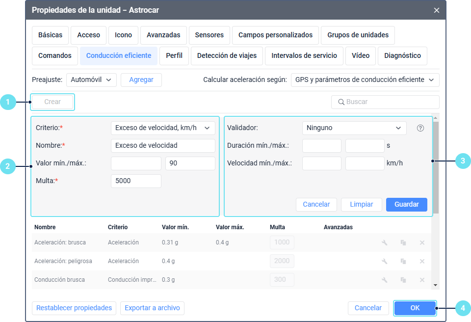

Creación manual de criterios
Para crear un nuevo criterio manualmente, siga los pasos a continuación.
  1. Haga clic en Crear.
  2. Indique los parámetros básicos del criterio.
  3. Si es necesario, indique los parámetros avanzados.
  4. Apriete Guardar para guardar el criterio. Para cancelar los cambios introducidos, haga clic en Limpiar; para cancelar la agregación del criterio, en Cancelar.
Parámetros básicos
Para configurar el criterio, indique sus parámetros básicos. Los campos marcados con un asterisco (*) son obligatorios.
Parámetro Descripción
Criterio* Escoja uno de los criterios disponibles que debe emplearse al valorar la calidad de conducción:
  • Exceso de velocidad, km/h. Permite detectar excesos de velocidad. Para este criterio, hay que especificar en cuánto se puede exceder la velocidad. Los excesos de velocidad se detectan de acuerdo con los límites de carreteras (siempre que el límite de carretera sea superior a 30 km/h).
  • Aceleración, g. Permite detectar los aumentos bruscos de velocidad.
  • Frenado, g. Permite detectar las reducciones bruscas de velocidad.
  • Giro, g. Permite evaluar la calidad de giros teniendo en cuenta la dirección y la velocidad del movimiento de la unidad.
  • Ralentí, s. El criterio le permite detectar los períodos en los que el motor del vehículo está en marcha y la unidad no está en movimiento. Los datos recibidos pueden ayudarle a reducir el consumo de combustible y las emisiones innecesarias. La evaluación del criterio está disponible en la tabla Conducción eficiente y otras tablas.
    Para configurar el criterio, especifique el tiempo mínimo y máximo de ralentí en segundos, los puntos de penalización y el validador.
  • Conducción imprudente, g. Permite detectar los aumentos bruscos de velocidad seguidos por los frenados bruscos. De acuerdo con los parámetros indicados, el sistema determina los valores más altos de infracciones y los intervalos en que se han determinado. Si se han agregado varios criterios de conducción imprudente con diferentes parámetros, el sistema selecciona un criterio que sea más apropiado para cada infracción. Después se toman en cuenta los parámetros avanzados si estos están indicados.
  • Personalizado. Permite detectar infracciones utilizando los valores del sensor escogido.
Por cada infracción se agrega el número de puntos de multa que se ha indicado en el campo Multa.
Nombre* Introduzca el nombre del criterio.
Sensor* El parámetro solo está disponible al escoger el criterio personalizado. En la lista desplegable, escoja un sensor los valores del cual tienen que tomarse en cuenta al detectar infracciones.
Si se ha escogido un sensor digital, está disponible la opción Violaciones por dispositivo. Actívela para que la duración de la infracción coincida con el intervalo de la operación del sensor.
Valor mín./máx. Indique los valores mínimo y máximo del criterio escogido que deben considerarse una infracción. Si el valor recibido se encuentra en el intervalo indicado, se detecta una infracción.
Nota: En el intervalo no se incluye el valor que se ha indicado como máximo.
Para el criterio Exceso de velocidad, los valores se indican en km/h; para los criterios Aceleración, Frenado, Giro, Conducción imprudente, en g; para el criterio Ralentí, en segundos. Para el criterio personalizado, se indican los valores del sensor escogido.
Multa* Indique el número de puntos de multa que debe agregarse para cada infracción según el criterio escogido.
La nueva tabla Conducción eficiente incluye no solo los datos del viaje, sino también los datos recibidos durante todo el intervalo del informe. Contiene todas las infracciones para el período que usted indica al ejecutar un informe. En otras tablas de informes, todos los criterios se tienen en cuenta solo durante los viajes.
Para todos los criterios, excepto el personalizado, se aplica la agrupación de intervalos. Si en los 10 segundos siguientes a una infracción se detecta otra a base del mismo criterio, estas infracciones se combinan.
Parámetros avanzados
Si es necesario, indique los parámetros avanzados del criterio.
Validador En la lista desplegable, escoja uno de los sensores creados que desea utilizar como validador para confirmar o rechazar los valores recibidos del criterio escogido. Si se ha recibido al menos un valor positivo del validador, se detecta una infracción.
Una vez escogido el validador, está disponible la opción Multiplicador. Actívela para que el número de puntos de multa por la infracción se multiplique por el valor del validador escogido. Por ejemplo, si desea controlar el exceso de velocidad al transportar mercancías, se puede crear un sensor de peso, escogerlo como validador y activar la opción Multiplicador. Si el vehículo no está cargado con mercancías, el valor del sensor es cero; si está cargado, mayor que cero. En este caso, al exceder la velocidad mientras transporta las mercancías, el número de puntos de multa se multiplica por el valor del validador.
Duración mín./máx. Indique el rango de duración del criterio en que deben detectarse infracciones. Si la duración del criterio supera el valor mínimo indicado, se detecta una infracción. Si la duración del criterio supera el valor máximo indicado, el número de puntos de multa se multiplica por el número de valores máximos del criterio por el intervalo de infracción.
Velocidad mín./máx. Indique el rango de velocidad a que deben detectarse infracciones. El sistema determina la velocidad máxima de movimiento en el intervalo de infracción y la compara con los valores indicados en estos campos. Si la velocidad de movimiento se encuentra en el rango indicado, se detecta una infracción.
Por ejemplo, aquí se puede indicar solo la velocidad mínima de movimiento. Esto permite no tomar en cuenta las infracciones (excesos de velocidad, aceleraciones, frenados, etc.) al mover a una velocidad que sea menor que el valor indicado.
