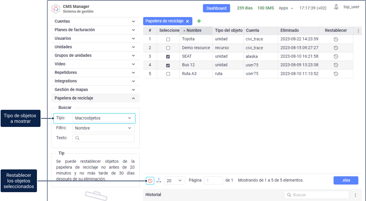

Papelera de reciclaje
La sección Papelera de reciclaje solo está disponible para el usuario que es creador de la cuenta del nivel superior.
Dependientemente del tipo de objetos seleccionado en la sección Buscar, en la papelera se muestran los micro- y macroobjetos eliminados del sistema. De los microobjetos, aquí se guardan solo los conductores, remolques y pasajeros eliminados.
Tras la eliminación, los objetos se almacenan en la papelera durante el período seleccionado en el sistema de administración. Si es necesario, puede restablecerlos durante este período. La eliminación permanente está disponible para el administrador del servidor en el sistema de administración.

Para encontrar rápidamente el objeto necesario en la papelera de reciclaje, utilice la filtración. Para eso escoja el criterio de filtración necesario en el campo Filtro y empiece a introducir la solicitud en el campo Texto.
Si es necesario, puede ocultar algunas columnas, ordenar datos por alguna de ellas, exportar la tabla, etc. Usted puede obtener más información sobre la gestión de tablas aquí.
Restablecimiento de objetos
Para restablecer un objeto, haga clic en el icono
que se encuentra en la línea de este objeto. Para restablecer varios objetos a la vez, márquelos en la columna Seleccione y apriete el icono
en la parte inferior de la tabla.
No se puede restablecer un objeto antes de que transcurran 20 minutos después de su eliminación. Si no han transcurrido 20 minutos, el objeto se muestra en la tabla, pero usted no puede restablecerlo.
