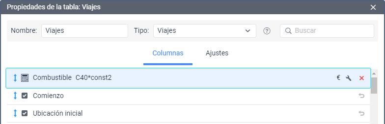

Agregación de columnas personalizadas
A todas las tablas excluyendo Imágenes y Vídeo se les puede agregar columnas personalizadas. Tales columnas se utilizan para calcular valores basándose en los datos de otras columnas, parámetros de la unidad, el intervalo del informe, etc. En las columnas personalizadas también pueden mostrarse valores de texto, tales como el ID único, las propiedades de perfil de la unidad y los valores de texto de los campos personalizados.
Para agregar una columna personalizada a la tabla, siga los pasos a continuación.
1. En la pestaña Columnas de las propiedades de la tabla, apriete el botón Columna personalizada.
2. Introduzca la fórmula para calcular el valor de la columna.

Ejemplo de fórmula: (С1+С2+С7)*const1.5/rcoef
3. Indique el nombre de la columna personalizada.

La columna personalizada aparece automáticamente al inicio de la lista. Sin embargo, puede cambiar su posición de modo estándar si es necesario. Tales columnas se diferencian de las demás por el fondo azul y la ausencia del índice.
Para modificar la columna creada, apriete el icono , el nombre de la columna, la fórmula o la unidad de medida, introduzca los cambios y apriete Guardar.

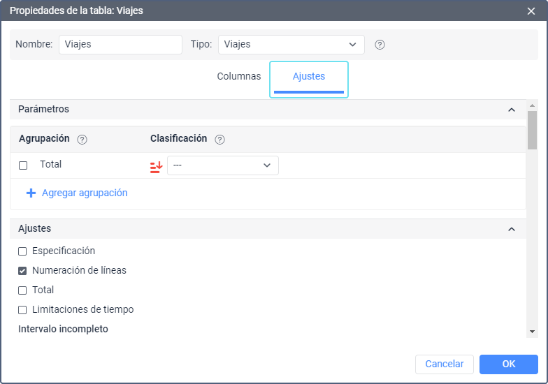

Ajustes de tablas
Para cada tabla, además de la selección de columnas, están disponibles los siguientes ajustes que están ubicados en la pestaña del mismo nombre.
La pestaña está dividida en tres secciones:
