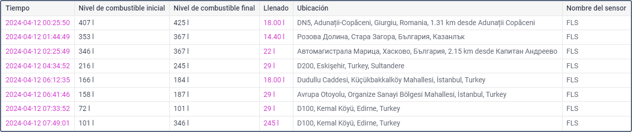

La tabla Llenados de combustible y recargas de batería puede incluir las columnas que se describen a continuación.
Columna Descripción
Tiempo La hora y la fecha de la diferencia máxima del nivel de combustible o de carga de batería.
Ubicación La ubicación en el momento del llenado o recarga de batería. Si fueron registrados manualmente y no fue indicada la ubicación, se determinará de acuerdo con los mensajes de la unidad en el momento del registro.
Nivel de combustible inicial Nivel de combustible fijado antes del llenado.
Nivel de combustible final Nivel de combustible fijado después del llenado.
Llenado Volumen del combustible llenado (entre paréntesis puede indicarse el nombre del sensor).
Llenado registrado Nivel de combustible ingresado al registrar el llenado manualmente en la pestaña Seguimiento.
Diferencia entre llenados Diferencia entre los volúmenes registrado y detectado por el sensor del nivel de combustible.
Nivel de batería inicial Nivel de carga de la batería en kWh antes de la recarga.
Nivel de batería final Nivel de carga de la batería en kWh después de la recarga.
Recargado Cantidad de energía en kWh con la que se ha cargado la batería a partir del sensor de nivel de batería.
Recarga registrada La cantidad de carga de la batería en kWh registrada manualmente en la pestaña Seguimiento.
Diferencia entre recargas Diferencia entre la cantidad de energía de la recarga registrada manualmente y la cantidad de energía calculada automáticamente por el sensor de nivel de batería.
Descripción La descripción corta introducida mientras registrar el llenado o recarga manualmente.
Nombre del sensor El sensor por el que se ha detectado el llenado o recarga.

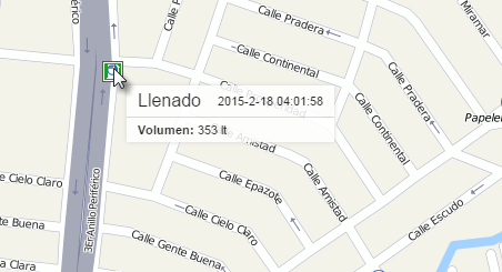

También se puede ajustar la visualización de marcadores en el mapa en los lugares de llenados y recargas de batería.
