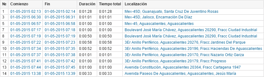

La tabla del informe puede incluir las columnas que se describen a continuación.
Columna Descripción
Comienzo La hora del inicio de una parada, es decir, del primer mensaje con la velocidad menor que el valor del campo Velocidad mínima de movimiento.
Fin La hora del fin de una parada, es decir, del último mensaje con la velocidad menor que el valor del campo Velocidad mínima de movimiento.
Duración El tiempo entre el comienzo y fin de la parada.
Si un intervalo tiene solo un mensaje con un valor de velocidad inferior a la velocidad mínima, la hora de este mensaje se considera como el comienzo y el final de la parada al mismo tiempo. En esta columna se muestra 0:00:00 para tal parada.
Tiempo total El tiempo pasado desde el inicio hasta el fin de la parada. Se recomienda utilizar esta columna junto con líneas de agrupación o la línea Total. Si la línea Total está configurada en la tabla, muestra todo el tiempo transcurrido desde el inicio de la primera parada hasta el final de la última parada.
Tiempo entre El tiempo pasado desde el fin de la parada anterior hasta la parada corriente (se determina iniciando desde el segundo estacionamiento).
Ubicación La ubicación de la unidad en el momento de una parada. Si no hay información de dirección, en esta columna se ponen rayas.
Coordenadas Las coordenadas de la unidad en el momento de una parada (en grados decimales).
Conductor El nombre del conductor si se ha identificado.
Remolque El nombre del remolque si ha sido asignado uno.
Cantidad El número de paradas (es oportuno si está activada la agrupación por días/semanas/meses y para los informes de grupos de unidades).
Contador Los valores del sensor contador.
Notas Columna vacía, donde se puede introducir comentarios adicionales una vez imprimido o exportado el informe.
Peso promedio El valor promedio de peso durante una parada.
Peso mínimo El valor mínimo de peso durante una parada.
Peso máximo El valor máximo de peso durante una parada.
Peso inicial El valor de peso al inicio de una parada.
Peso final El valor de peso al final de una parada.
Vídeo Archivos de vídeo recibidos de la unidad.
Imagen Las imágenes recibidas de la unidad. La visualización de imágenes en informes y las funciones relacionadas se describen aquí.

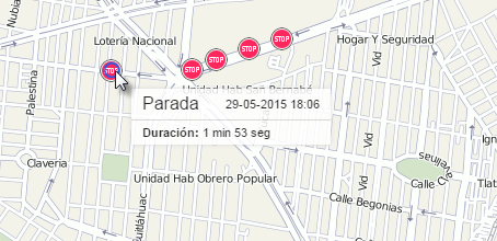

Es cómodo usar este tipo de informe junto con marcadores de paradas en el mapa.
