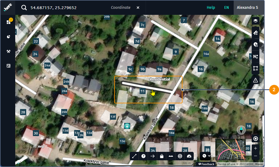

Añadir una carretera (calle)
Para añadir una carretera (calle), siga los pasos que se indican a continuación.
  1. Acerque el zoom a la ubicación de la carretera (calle) deseada.
  2. Seleccione la herramienta Añadir carretera.
  3. Trace la línea de la calle.

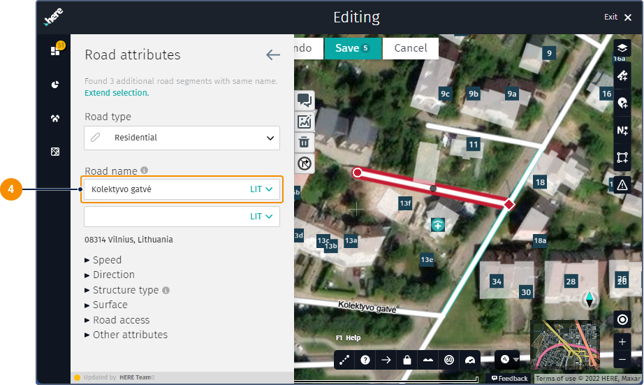

  4. Introduzca el nombre de la calle en el campo Nombre. También puede introducir el nombre en otro idioma.
  5. Añada otros atributos de la calle, como límites de velocidad, sentido de la circulación, etc.
  6. Haga clic en Guardar.
