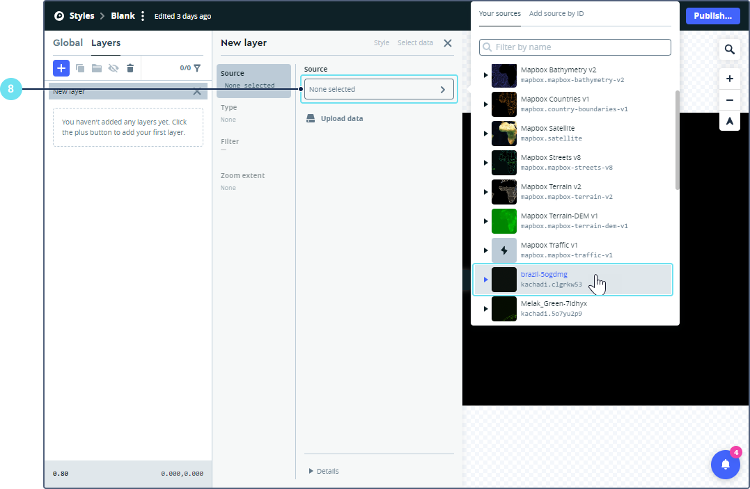

  7. Haga clic en Upload data y cargue sus datos.
  8. Seleccione el archivo cargado en la lista Source .

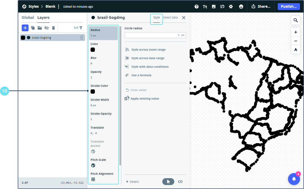

  10. Si es necesario, edite el estilo de la capa seleccionada en la pestaña Style. Puede añadir varias capas, descripciones, ajustar el color, contorno, bordes, fuente, etc.
    Ejemplo de personalización del estilo de una capa de puntos
    Ejemplo de adición y personalización de descripciones
    Para añadir descripciones y ajustar su estilo, realice las siguientes acciones:
    • Añada la misma capa o una capa diferente que contenga una tabla de atributos con los campos necesarios para las descripciones. Seleccione el tipo Symbol.
    • En la sección Text field de la pestaña Style, haga clic en Insert a data field y seleccione el campo necesario (en el ejemplo, es POLYGON_NM).
    • Personalice las descripciones en las pestañas Text, Icon, Position y Placement.
