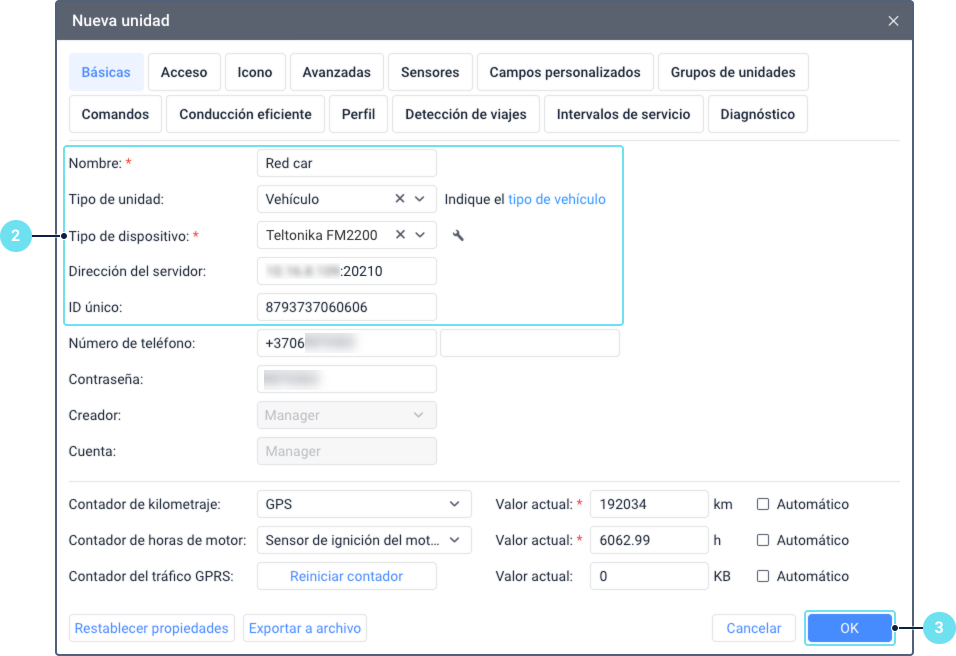

Rellene las propiedades de unidad. Para que la unidad se conecte al sistema, es necesario rellenar por lo menos los siguientes campos en la pestaña Básicas:
- Nombre;
- Tipo de dispositivo;
- ID único.
Después de seleccionar el tipo de dispositivo, la dirección IP del servidor y el puerto para ese tipo se especifican automáticamente en el campo Dirección del servidor. Configura tu dispositivo para que envíe datos a la dirección del campo Dirección del servidor.
Si para el tipo de dispositivo escogido está disponible la lista de los sensores más usados, puede verla en la pestaña Sensores y agregar los necesarios. Antes de hacerlo, asegúrese de que el dispositivo envía los parámetros indicados. También puede volver a la lista de sensores después de que el dispositivo empiece a enviar mensajes. En este caso, la lista se ajustará y se actualizará en función de los mensajes recibidos.
Guarde los cambios.
