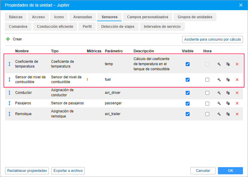

Una vez calculados los valores, hay que crear el sensor del coeficiente de temperatura. Para hacerlo, siga los pasos a continuación.

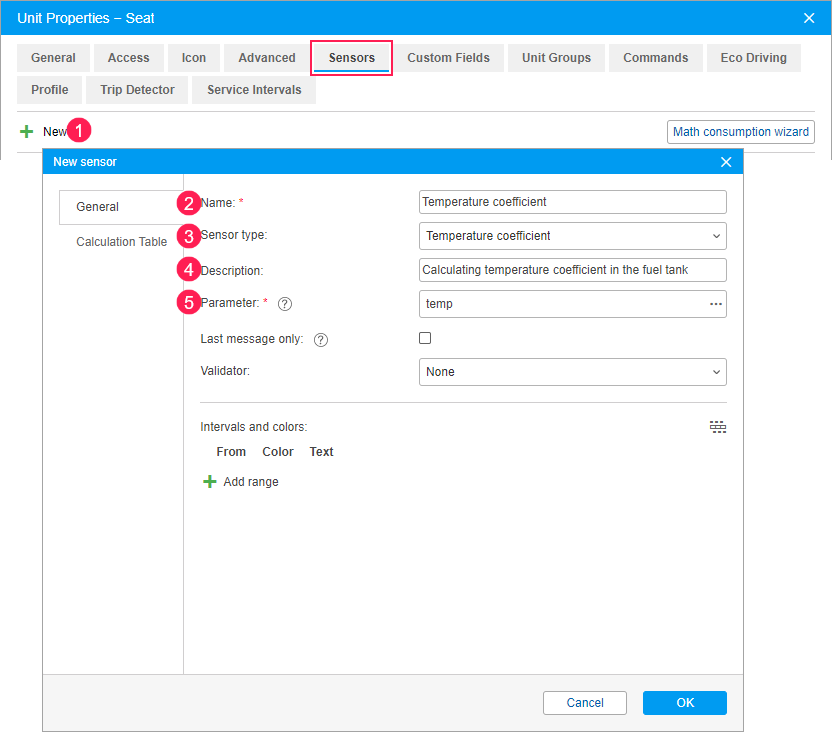

- Apriete Crear (
) en la pestaña Sensores de las propiedades de la unidad.
- Escriba el nombre del sensor.
- Escoja el tipo de sensor Coeficiente de temperatura.
- Si es necesario, agregue una descripción.
- Especifique el parámetro en el que se envían los datos de temperatura.

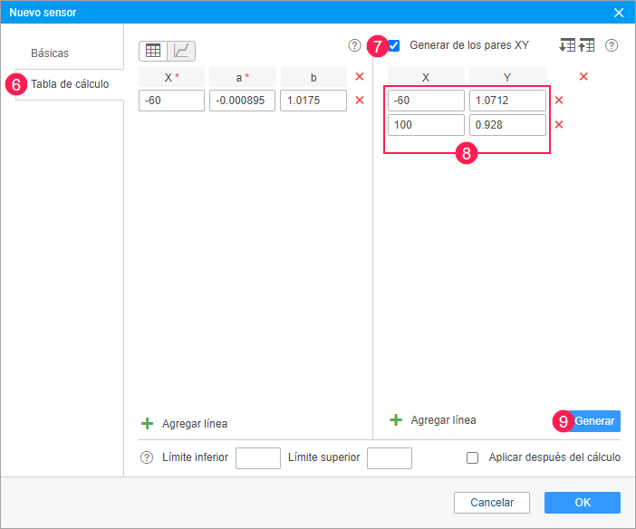

- Abra la pestaña Tabla de cálculo.
- Active la herramienta Generar de los pares XY.
- Agregue pares con los coeficientes para la temperatura máxima y mínima utilizando los valores calculados.
- Apriete Generar.

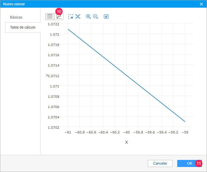

- Si desea ver el resultado del cálculo en la gráfica, haga clic en el icono
encima de la tabla.
- Apriete ОК.

El coeficiente de temperatura solo influye en los cálculos que se realizan según el sensor del nivel de combustible.
