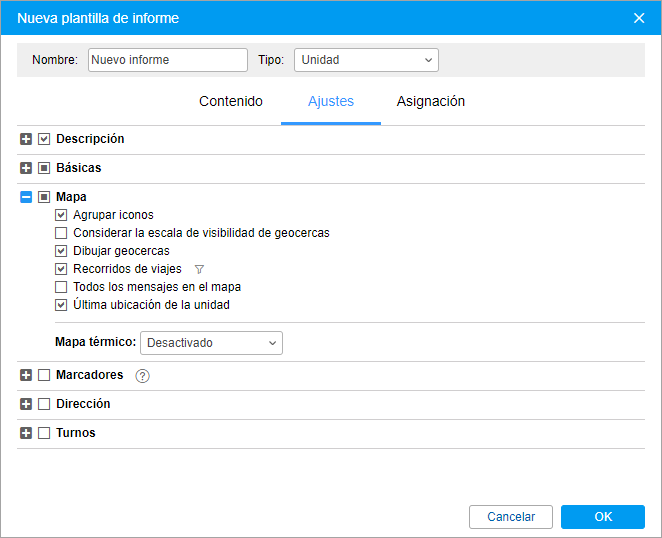

En el mapa pueden mostrarse también los recorridos de viajes por el período contable y las geocercas atravesadas. Para agregar elementos necesarios, márquelos con vistos en la lista de la sección Mapa de los ajustes de la plantilla de informe.

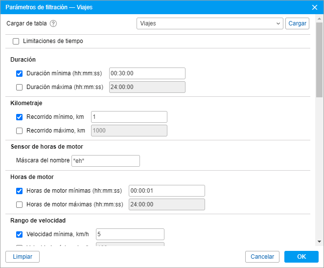

A algunos elementos gráficos (recorridos de viajes, marcadores de llenados, descargas, paradas, estacionamientos, excesos de velocidad, eventos) se les puede aplicar filtración igual que a las tablas. La filtración permite restringir el número de elementos gráficos que se muestran en el mapa de acuerdo con varios parámetros (tiempo, días de semana, turnos laborales, geocercas, etc.).
Para configurar la filtración para un elemento, hace falta apretar el botón Aplicar filtración () frente a su nombre.
Se abrirá el diálogo de ajustar los parámetros de filtración que para cada elemento son iguales que los de las tablas de informes correspondientes.
Si la plantilla de informe contiene una tabla apropiada con la filtración ajustada, se puede cargar los parámetros de filtración de esta tabla. Para hacerlo, escoja el nombre de la tabla en la lista desplegable en la parte superior del diálogo y apriete Cargar.
Al introducir usted todos los parámetros necesarios, apriete OK. Para cerrar el diálogo sin guardar los cambios, apriete Cancelar. Para limpiar los campos del diálogo, apriete Limpiar.

Para que se dibujen los recorridos del movimiento de la unidad en el mapa, tiene que estar elegido uno de los puntos correspondiente en los ajustes de la plantilla del informe: Recorridos de viajes o Todos los mensajes en el mapa. De acuerdo con la primera opción, en el mapa se dibujan de varios colores los recorridos que se consideran viajes (según los ajustes del detector de viajes). La segunda opción supone, que en el mapa se muestran todos los mensajes con coordenadas independientemente de viajes, paradas, estacionamientos, etc. Los intervalos en que no hubo conexión o no se han detectado coordenadas, se dibujan en el mapa por una línea de puntos.

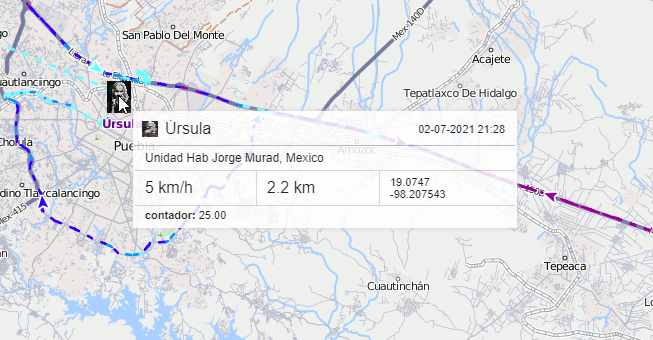

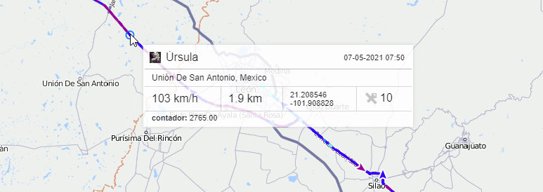

Al apuntarse al recorrido con el cursor del ratón, se realiza la búsqueda del punto más cercano de recepción del mensaje. Si hay tal punto en el radio de 50 píxeles, se muestra por un círculo palpitante azul y en la ventana emergente se escribe la siguiente información: la hora del mensaje, la velocidad del movimiento de la unidad en este punto, las coordenadas (más la cantidad de satélites entre paréntesis), la altitud sobre el nivel del mar y los valores de sensores.

Para que en el mapa se visualicen geocercas al generarse un informe, hace falta escoger en la sección Mapa de la plantilla del informe el punto Dibujar geocercas.

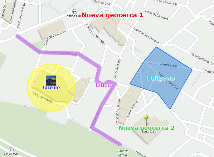

Las geocercas se visualizan junto con sus nombres e imágenes o iconos (si se han elegido mientras crearlas). El color y el tamaño de los nombres de las geocercas se toman de sus propiedades. Además, se puede aplicar a las geocercas los siguientes parámetros adicionales.

En caso de sobreponerse, las geocercas pueden mostrarse por un solo icono convencional cuya descripción emergente contiene información más detallada. Lo mismo atañe a los marcadores.

Por defecto todas las geocercas se muestran en el mapa. Sin embargo, si hay necesidad, se puede tomar en cuenta el parámetro Visibilidad de las propiedades de la geocerca y mostrar solo las que correspondan a la escala del mapa.

Una vez activada la opción Última ubicación de la unidad en los ajustes del informe, al generarse este, en el mapa se muestra la última posición fijada de la unidad para el momento. La unidad se marca por el icono que se le ha atribuido y por el nombre tomado en cuenta el parámetro Color del nombre de unidad.
