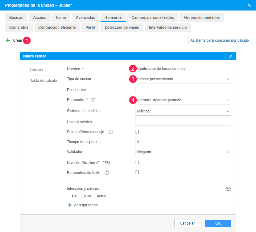

Para crear un sensor de coeficiente de horas de motor, siga los pasos a continuación.
  1. Apriete Crear.
  2. Escriba el nombre del sensor.
  3. Escoja Sensor personalizado como tipo de sensor.
  4. Escriba el parámetro del sensor como expresión (param1+#param1)/const2, donde param1 es el parámetro que contiene el valor de revoluciones del motor. El parámetro del sensor de coeficiente es el promedio de revoluciones de motor correspondientes al intervalo entre dos mensajes subsiguientes.

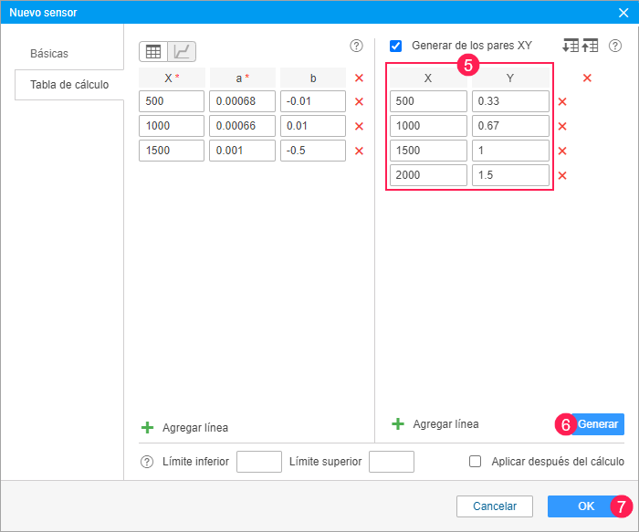

  5. En la tabla de cálculo active los pares XY y configúrelos de la siguiente forma:
    XYNota
    500
    0.33
    Un minuto de operación de 500 rpm corresponde a 20 segundos de horas de motor, es decir, el coeficiente es 0.33.
    1000
    0.67
    Un minuto de operación de 1000 rpm corresponde a 40 segundos de horas de motor, es decir, el coeficiente es 0.67.
    1500
    Un minuto de operación de 1500 rpm corresponde a 60 segundos de horas de motor, es decir, el coeficiente es 1.
    2000
    1.5
    Un minuto de operación de 2000 rpm corresponde a 90 segundos de horas de motor, es decir, el coeficiente es 1.5.
  6. Apriete Generar.
  7. Apriete ОК.
