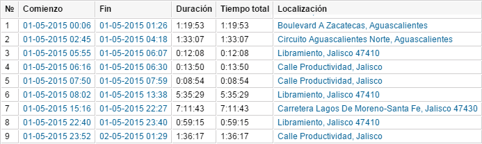

La tabla puede incluir las columnas que se describen a continuación.
ColumnaDescripción
Comienzo La hora del inicio de un estacionamiento.
Fin La hora del fin de un estacionamiento.
Duración La duración de un estacionamiento.
Tiempo totalEl tiempo pasado desde el inicio del primer estacionamiento hasta el fin del último.
Tiempo entreEl tiempo pasado desde el fin del estacionamiento anterior hasta el inicio del estacionamiento corriente (se determina empezando con el segundo estacionamiento).
LocalizaciónLa ubicación de la unidad durante un estacionamiento. Si no hay información de dirección, en esta columna se ponen rayas.
CoordenadasLas coordenadas geográficas de la unidad durante el estacionamiento (en grados decimales).
ConductorEl nombre del conductor si se ha identificado.
RemolqueEl nombre del remolque si ha sido asignado uno.
CantidadEl número de estacionamientos (es oportuno si está activada la agrupación por días/semanas/meses y para los informes de grupos de unidades).
ContadorLos valores del sensor contador.
Contador inicialLos valores del contador al inicio de un estacionamiento.
Contador finalLos valores del contador al final de un estacionamiento.
Temperatura mediaEl valor medio de temperatura durante un estacionamiento.
Temperatura mínimaEl valor mínimo de temperatura durante un estacionamiento.
Temperatura máximaEl valor máximo de temperatura durante un estacionamiento.
Temperatura inicialEl valor de temperatura al inicio de un estacionamiento.
Temperatura finalEl valor de temperatura al final de un estacionamiento.
Peso promedioEl valor promedio de peso durante un estacionamiento.
Peso mínimoEl valor mínimo de peso durante un estacionamiento.
Peso máximoEl valor máximo de peso durante un estacionamiento.
Peso inicial El valor de peso al inicio de un estacionamiento.
Peso final El valor de peso al final de un estacionamiento.
EstadoEl estado de la unidad registrado durante un estacionamiento (el primero si hubo varios).
NotasUna columna vacía donde se puede introducir comentarios adicionales una vez imprimido o exportado el informe.

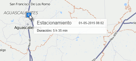

Es cómodo usar este tipo de informe junto con marcadores de estacionamientos en el mapa.
