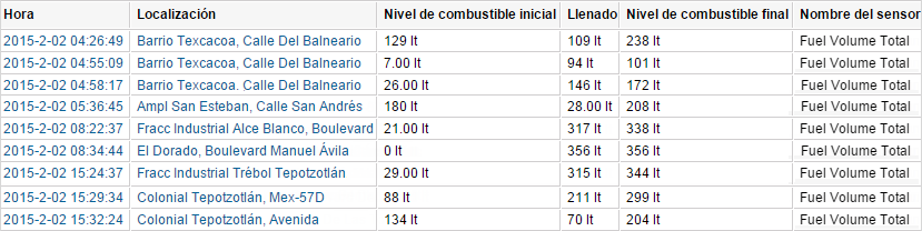

En el informe puede haber columnas que se describen más abajo.
ColumnaDescripción
HoraLa hora y la fecha del salto máximo del nivel de combustible.
LocalizaciónLa ubicación en el momento del llenado. Si fue registrado manualmente y no fue indicada la ubicación, se determinará de acuerdo con los mensajes de la unidad en el momento del registro.
Nivel de combustible inicialEl nivel de combustible fijado antes del llenado.
Nivel de combustible finalEl nivel de combustible fijado después del llenado.
LlenadoEl volumen del combustible llenado (entre paréntesis puede indicarse el nombre del sensor).
RegistradoEl nivel de combustible fijado manualmente en el Panel de seguimiento (véase la sección Registrar el llenado manualmente).
DiferenciaLa diferencia entre los volúmenes registrado y detectado por el sensor del nivel de combustible.
DescripciónUna descripción corta introducida mientras registrar el llenado manualmente.
Nombre del sensorEl sensor por el que se ha detectado el llenado.
CantidadLa cantidad de llenados en el intervalo (es oportuno si está activada la agrupación por días/semanas/meses y para los informes de grupos de unidades).
ContadorLos valores del sensor contador.
KilometrajeEl valor del sensor del kilometraje para el momento del llenado de combustible. Si no se ha guardado el parámetro del kilometraje en el intervalo contable, se cuenta a partir del cero.
Valor prom. de sensor personalizadoEl valor promedio del sensor personalizado durante el llenado.
Valor mín. de sensor personalizadoEl valor mínimo del sensor personalizado durante el llenado.
Valor máx. de sensor personalizadoEl valor máximo del sensor personalizado durante el llenado.
Valor inicial de sensor personalizadoEl valor del sensor personalizado antes del llenado.
Valor final de sensor personalizadoEl valor del sensor personalizado después del llenado.
NotasUna columna vacía donde se puede introducir comentarios adicionales una vez imprimido o exportado el informe.

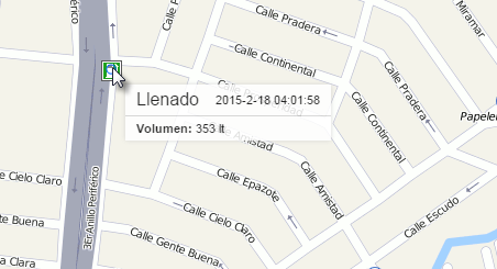

También se puede ajustar la visualización de marcadores en el mapa en los lugares de llenados.
