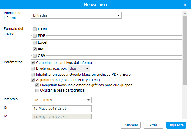

Para configurar el envío del informe por correo electrónico, indique lo siguiente:
Recurso
Escoja el recurso a que pertenece la plantilla de informe necesaria en la lista desplegable. Para que se muestren las plantillas de todos los recursos disponibles para el usuario, elija Todos los disponibles.
Plantilla de informe
Escoja la plantilla de informe necesaria en la lista desplegable. En la lista solo se muestran las plantillas que pertenecen al recurso elegido.
Formato del archivo
Marque el formato (los formatos) en que debe enviarse el informe. Están disponibles HTML, PDF, Excel, XML y CSV. Véase información detallada sobre los formatos de archivos y sus parámetros en la página Exportar informe a archivo.
Parámetros
Precise los parámetros adicionales del informe:
  • Comprimir los archivos del informe (los ficheros de los formatos HTML, CSV, XML y los ficheros cuyo tamaño excede 20 MB, se archivan siempre);
  • Dividir gráficas por días/semanas;
  • Inhabilitar enlaces a Google Maps en archivos PDF y Excel;
  • Adjuntar mapa (para los formatos PDF y HTML).
Para el mapa adjunto están disponibles las opciones Comprimir todos los elementos gráficos para que quepan y Ocultar la base cartográfica.
Intervalo
Indique el período contable. Para el intervalo del tipo Por anteriores… se puede activar la opción Intervalo corriente para que el informe se genere por el período corriente y no por el período completo anterior.
