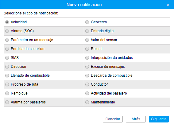

Tipos de notificaciones
Existen varias condiciones de activar notificaciones.
