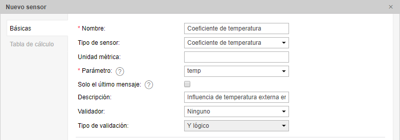

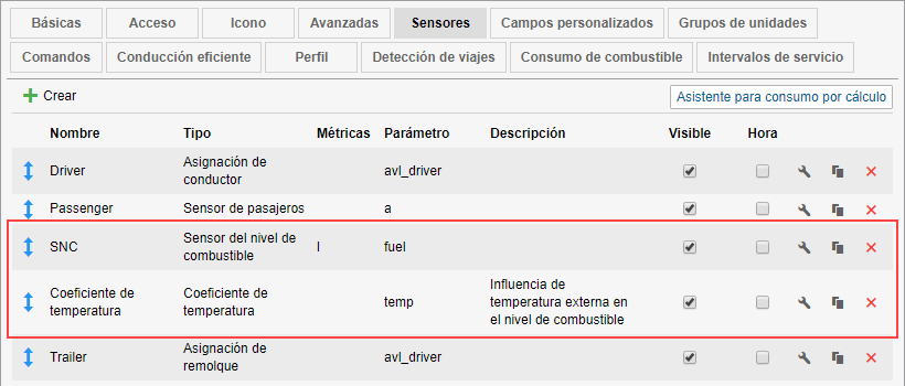

El sensor del coeficiente de temperatura se crea, igual que otros sensores, en la pestaña Sensores de las propiedades de la unidad. Apriete el botón Crear y llene los campos necesarios. El tipo del sensor tiene que ser Coeficiente de temperatura, el nombre y la descripción pueden ser cualesquiera. No es necesario indicar la unidad métrica. Sin embargo, es obligatorio que indique el parámetro que envía los datos de temperatura.

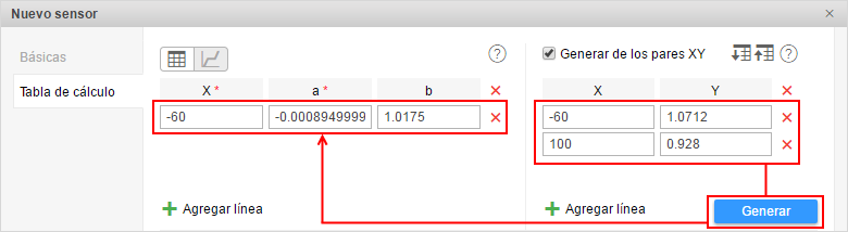

Siga con abrir la pestaña Tabla de cálculo donde hay que introducir por medio del asistente dos valores del coeficiente — los de temperatura máxima y mínima. Sin embargo, antes de hacerlo hay que realizar unas preparaciones previas:

Introduzca los valores obtenidos para la temperatura máxima y mínima en los campos del Asistente para tabla de cálculo y genere la tabla de cálculo.

El coeficiente de temperatura solo influye en los cálculos que se realizan según el sensor del nivel de combustible.
