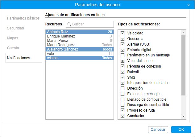

En la pestaña hay dos listas. A la izquierda se selecciona los recursos; y a la derecha, los tipos de notificaciones.
Frente al nombre del recurso se muestra la cantidad de notificaciones seleccionadas para el mismo y en la descripción emergente del indicador digital — su lista.
Para poder ajustar la filtración de notificaciones para el recurso, el usuario necesita tener a él el derecho de acceso Ver notificaciones.
Por defecto están seleccionados todos los recursos y todos los tipos de notificaciones para ellos. Para cambiar la lista de tipos de notificaciones que tienen que recibirse de un recurso, selecciónelo a la izquierda. Para una búsqueda rápida del recurso necesario utilice el filtro dinámico. Marque en la lista de tipos de notificaciones las que se quiere recibir.
Se puede ajustar la filtración de notificaciones para varios recursos al mismo tiempo. Para hacerlo, hace falta seleccionar los recursos con el botón Ctrl apretado y marcar los tipos de notificaciones en la lista a la derecha. La casilla de verificación negra al lado del nombre de una notificación significa, que para ella se diferencian los ajustes para los recursos seleccionados (es decir, para unos recursos este tipo está marcado; para otros, no).

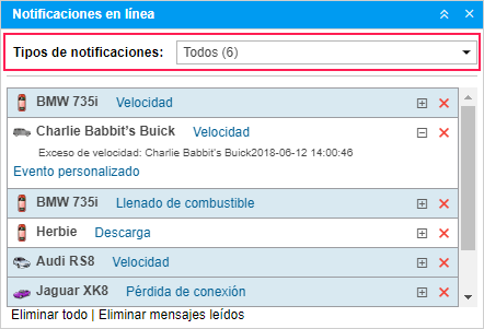

Para los usuarios del nivel superior y los usuarios con los derechos de distribuidor en la ventana emergente de notificaciones en línea está disponible el filtro por el tipo de notificación.
