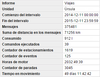

Estadísticas
Las estadísticas es una tabla de dos columnas. En la primera se indican los parámetros elegidos y en la segunda — sus valores.
La tabla de las estadísticas ofrece la información resultante por el informe en general, como, por ejemplo, el tiempo del inicio y del fin del intervalo contable, la cantidad de mensajes, el nombre de la unidad, la zona horaria, la hora de generarse el informe y otros datos estadísticos de acuerdo con la tipo de plantilla de informe elegida.
