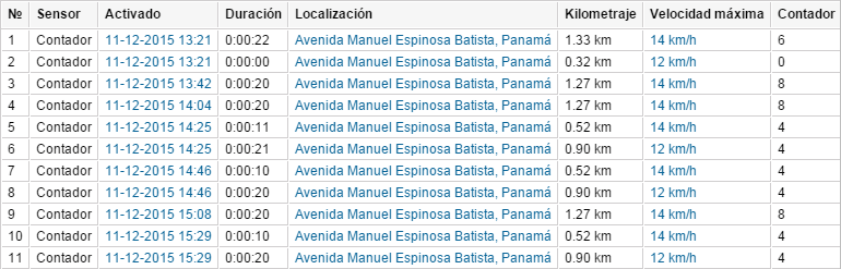

Sensores contadores
Este informe muestra los resultados del funcionamiento de sensores del tipo Contador. En la plantilla hay que indicar la máscara del nombre del sensor. Si no está indicada, serán elegidos todos los sensores.
| Columna | Descripción |
| Sensor | El nombre del sensor. |
| Activado | La hora de activación. |
| Desactivado | La hora de desactivación. |
| Duración | La duración del trabajo. |
| Tiempo total | El tiempo desde el inicio de la primera activación hasta el final de la última desactivación. |
| Localización | La ubicación en el momento de enviar los datos. |
| Kilometraje | El kilometraje por el intervalo temporal de trabajo. |
| Kilometraje (ajustado) | El kilometraje con el coeficiente ajustado en la pestaña Avanzadas de las propiedades de la unidad. |
| Velocidad media | La velocidad media del movimiento de la unidad en este intervalo. |
| Velocidad máxima | La velocidad máxima del movimiento de la unidad en este intervalo. |
| Contador | Los valores del sensor contador (pueden mostrarse con precisión hasta centésimas — véase Ajustes del informe → Básicos). |
| Geocercas/Unidades | La columna que contiene los nombres de geocercas y unidades con que se ha atravesado la unidad durante el intervalo de ejecución del informe. La geocercas y las unidades que hay que tomar en cuenta se indican en los parámetros de filtración. Si en un intervalo hay varias geocercas o unidades así, en el informe caerá el nombre de la geocerca con la menor superficie o la unidad con el menor radio de aproximación. Si los tamaños coinciden — se incluirán los nombres de todas. |
| Conductor | El nombre del conductor si se ha identificado. |
| Remolque | El nombre del remolque si ha sido asignado uno. |
| Multa | Multas por varios criterios de la conducción eficiente. |
| Valoración | El valor de la multa calculado en el sistema de seis puntos. |
| Notas | Una columna vacía donde se puede introducir comentarios adicionales una vez imprimido o exportado el informe. |
Los valores de kilometraje se muestran en la tabla en forma de numerales quebrados, mientras que se redondean cuando se exportan a un archivo Excel.

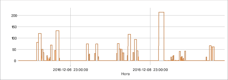

Los valores del sensor pueden visualizarse en una gráfica, que muestra los intervalos de actividad del sensor y sus valores. Véase más sobre las gráficas.
