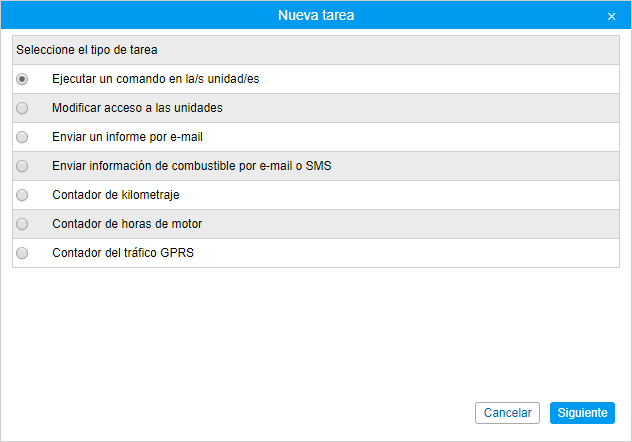

Para crear una tarea apriete el botón Crear. Escoja un recurso en la ventana que se abre y el tipo de la tarea:
- Ejecutar un comando en la/s unidad/es;
- Modificar acceso a las unidades;
- Enviar un informe por email;
- Enviar información de combustible por email o SMS;
- Contador de kilometraje;
- Contador de horas de motor;
- Contador del tráfico GPRS.
