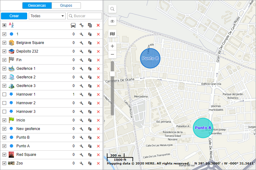

Preparación de geocercas
Para obtener el informe sobre trayectos, hay que crear previamente las geocercas que determinen el inicio y el fin del trayecto. Supongamos, que hay que trasladar una carga del punto A el punto B y para hacerlo se necesita más de un viaje. Cree dos geocercas llamadas Punto A y Punto B. Señale la primera como el punto inicial y la segunda como el punto final en las propiedades de la tabla.

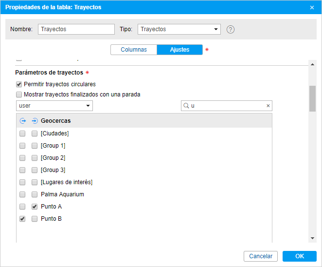

Propiedades del informe
Mientras crear el informe Trayectos se puede ajustar para éste unos parámetros adicionales.
Permitir trayectos circulares
Active esta opción si el inicio y fin del trayecto deben estar en el mismo punto. En este caso es necesario que una geocerca o unidad esté marcada con ambos vistos (el inicio y fin del trayecto).
Mostrar trayectos finalizados con una parada
Si está elegida esta opción, se considera el fin del trayecto solo la visita de geocercas con una parada en el punto final. Una parada es el estado, en el cual la velocidad de la unidad es más baja que la velocidad mínima según la detección de viajes. Al salir la unidad del punto inicial, se fija el inicio del trayecto. Si la unidad ha entrado en el último punto (una vez determinado el tiempo del inicio del trayecto), pero no se ha parado, el trayecto se continúa.
Redefinir inicio/fin de trayecto
Indique, que geocercas o unidades tienen que usarse para determinar los puntos del inicio y del fin del trayecto mientras ejecutarse el informe. En el informe pueden usarse tanto las geocercas del recurso en que se crea la plantilla del informe, como las de otros recursos a que el usuario tiene el derecho de acceso Ver geocercas. La selección se realiza en la lista desplegable sobre la enumeración de geocercas. Se puede escoger también Todos — en la lista se mostrarán las geocercas de todos los recursos a que el usuario tiene el derecho de acceso necesario. Las geocercas están ordenadas alfabéticamente. Para la búsqueda rápida de geocercas se puede utilizar el filtro dinámico.
También se puede usar unidades en función de geocercas en movimiento. Para tales unidades adicionalmente se indica el radio de su zona. Las geocercas y las unidades están ordenadas alfabéticamente. Para la búsqueda rápida se puede utilizar el filtro dinámico. Además, el inicio del viaje puede estar en la zona de la unidad y el fin — en una geocerca.

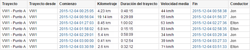

Informe de trayectos
La tabla del informe puede incluir las siguientes columnas.
| Columna | Descripción |
| Trayecto | En esta columna se muestran los puntos inicial y final del movimiento separados por una raya (nombres de geocercas o unidades). |
| Trayecto desde | Una alternativa para la columna anterior. Aquí solo se indica el punto inicial. |
| Trayecto hasta | El nombre del punto final. |
| Comienzo | La fecha y la hora de la salida del punto inicial. |
| Fin | La fecha y la hora de la entrada en el punto inicial. |
| Kilometraje | La distancia viajada durante el trayecto. |
| Kilometraje (ajustado) | El kilometraje con el coeficiente ajustado en la pestaña Avanzadas de las propiedades de la unidad. |
| Duración del trayecto | La duración del trayecto. |
| Tiempo total | El tiempo pasado desde el inicio del primer trayecto hasta el final del último. |
| Duración de estacionamientos | La duración total de estacionamientos durante el trayecto. |
| Velocidad media | La velocidad media del movimiento de la unidad durante el trayecto. |
| Velocidad máxima | La velocidad máxima del movimiento de la unidad durante el trayecto. |
| Conductor | El nombre del conductor si se ha identificado. |
| Remolque | El nombre del remolque si ha sido asignado uno. |
| Contador | Los valores del sensor contador si hay uno. |
| Contador inicial | Los valores del contador al salir de la zona inicial. |
| Contador final | Los valores del contador en el momento de entrar en la zona final. |
| Temperatura media | El valor promedio de temperatura en el trayecto. |
| Temperatura mínima | El valor mínimo de temperatura en el trayecto. |
| Temperatura máxima | El valor máximo de temperatura en el trayecto. |
| Temperatura inicial | El valor de temperatura al inicio del trayecto. |
| Temperatura final | El valor de temperatura al final del trayecto. |
| Cantidad | La cantidad de trayectos en el intervalo (es oportuno si está aplicada la agrupación según años/meses/semanas/días/turnos o para los informes de grupos de unidades). |
| Estado | El estado de la unidad registrado durante el trayecto (el primero si hubo varios). |
| Peso de carga | El valor promedio de peso de la carga durante el trayecto. |
| Consumido | El volumen del combustible sumario consumidо, según todos los sensores de combustible. |
| Consumido por... | El volumen del combustible consumido, determinado según un sensor de combustible (sensor impulsivo/absoluto/instantáneo del consumo de combustible, sensor del nivel de combustible) o según consumo calculado. |
| Consumo promedio | El consumo promedio de combustible, determinado de acuerdo con los sensores de combustible. |
| Consumo promedio por... | El consumo promedio de combustible según las indicaciones de un sensor de combustible o determinado por cálculo. |
| Nivel de combustible inicial | El nivel de combustible inicial. |
| Nivel de combustible final | El nivel de combustible final. |
| Nivel máximo de combustible | El nivel máximo de combustible registrado durante el trayecto. |
| Nivel mínimo de combustible | El nivel mínimo de combustible registrado durante el trabajo de horas de motor. |
| Multas | Multas por varios criterios de la conducción eficiente. |
| Valoración | El valor de la multa calculado en el sistema de seis puntos. |
| Notas | Una columna vacía donde se puede introducir comentarios adicionales una vez imprimido o exportado el informe. |
