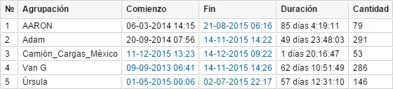

Abajo hay un ejemplo — la tabla Estacionamientos para un grupo de 5 unidades. La tabla da los siguientes datos: el comienzo del primer estacionamiento, el fin del último, la duración total de todos los estacionamientos y su cantidad. Para cada unidad hay una fila aparte.

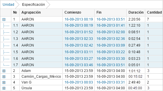

Si aplica la especificación a tal informe, para cada unidad de la lista se mostrará un nivel introducido, al abrir el cual (el signo + y la cifra correspondiente en el nombre de la columna) se puede ver la lista detallada de los acontecimientos de la unidad. La cantidad de la filas abiertas coincide con el número de la columna Total.

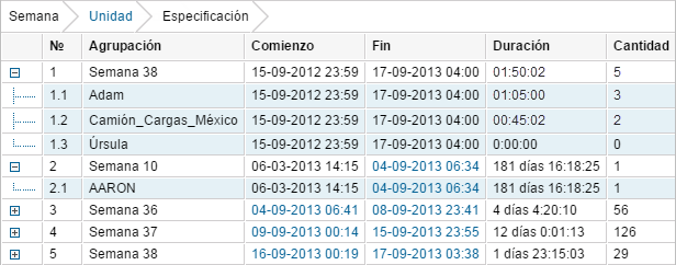

Además de la especificación se puede aplicar la agrupación de los datos según años/meses/semanas/días/turnos. En este caso la información de la tabla será agrupada según los intervalos temporales ajustados. Si hay varios, las agrupaciones serán organizadas según el nivel de jerarquización. En caso de haber agrupaciones, la especificación se coloca en el último nivel de jerarquización y sigue ofreciendo la posibilidad de ver una lista más detallada de acontecimientos de la unidad.

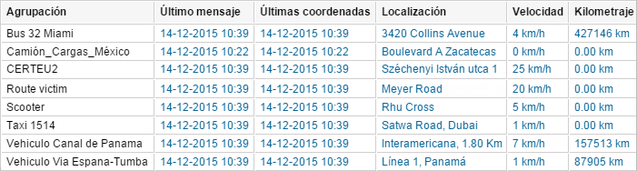

Este tipo de informe solo funciona para grupos de unidades. En lo que se refiere a las unidades aparte, esta información está disponible en las estadísticas. El informe está destinado a indicar la última información sobre la ubicación de las unidades y sus contadores.
ColumnaDescripción
AgrupaciónLa columna con los nombres de las unidades del grupo (aparece automáticamente).
Último mensajeLa hora en que se ha recibido el último mensaje de la unidad.
Últimas coordenadasLa hora en que se ha recibido el último mensaje con las coordenadas válidas (puede no coincidir con la columna anterior).
LocalizaciónLa información de dirección de la última localización si está disponible.
VelocidadLa velocidad del último mensaje.
KilometrajeLas indicaciones del contador de kilometraje.
Horas de motorLas indicaciones del contador de horas de motor.
TráficoLas indicaciones del contador del tráfico GPRS.
NotasUna columna vacía, donde se puede introducir comentarios adicionales una vez imprimido o exportado el informe.
Por defecto en este informe se muestra la última información de la unidad (en el momento de generarse el informe). Sin embargo, puede también mostrarse la última información para el momento de terminarse el intervalo del informe. Para ello, active el visto Considerar el intervalo del informe.
