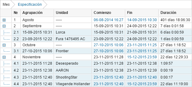

Asignaciones
La tabla Asignaciones muestra, dónde y a qué unidades ha sido asignado el remolque, cuánto han durado sus jornadas laborales, el kilometraje viajado, etc. Los parámetros de la tabla y las columnas posibles son iguales a la tabla análoga por conductores, excepto que no hay columna Violaciones y columnas con datos sobre horas de motor. Esta tabla también es disponible para un grupo de remolques, donde se puede generar informes complicados hasta 4 niveles de jerarquización (remolques => unidades => fechas/semanas/meses => asignaciones separadas). Véase más.
