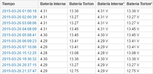

Una vez activado el visto correspondiente, se puede obtener en la tabla una columna aparte para cada sensor. Esta opción solo puede aplicarse para unidades y por esta razón falta en el informe de grupo de unidades. Si la opción está activada, las columnas Valor y/o Valor formateado se agregan para cada sensor individualmente, lo que permite en resultado exportar los valores de sensores a MS Excel y construir a su base varias gráficas.
Si están activadas al mismo tiempo las opciones Cada sensor en una columna aparte y Omitir valores inválidos, en el informe serán incluidas las columnas que tengan valor de al menos un sensor. Las filas sin valores de sensores no se mostrarán en en informe generado. El nombre de la columna que contiene un valor formateado se señala por el asterisco (*). En las columnas con el valor formateado entre paréntesis puede indicarse el texto introducido para este intervalo personalizado.

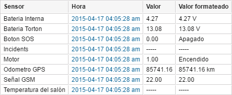

Valores inválidos
Si los valores salen fuera del rango admisible ajustado en las propiedades del sensor, en las celdas de valores del sensor habrá una raya (-----). Para excluir tales filas de la tabla, ponga un visto en Omitir valores inválidos en la plantilla del informe.
También se consideran como inválidos los casos de faltar valor y los de enviarse por un sensor valores de texto (y no digitales).
Para que los parámetros de texto se reconozcan como válidos y se muestren en la columna Valor formateado, active la opción Parámetros de texto mientras crear el sensor personalizado.
