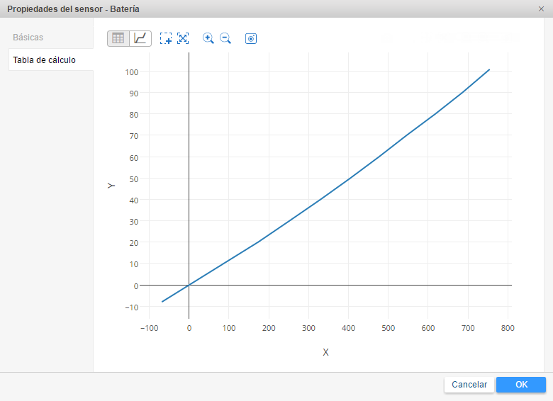

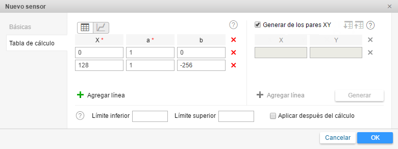

Ejemplo 1: sensor de temperatura
Vamos a crear una tabla de cálculo para el sensor de temperatura. Supongamos, que los datos irán llegando en un código adicional, es decir, los valores positivos serán de 0 a 127 y los negativos — de 128 (corresponde a -128 grados) a 255 (corresponde a -1 grado).
Aprecie el resultado en la gráfica.
La función continúa operando hacia el infinito si no hay limitaciones. La gráfica se extiende también hacia la derecha, hacia el menos infinito.

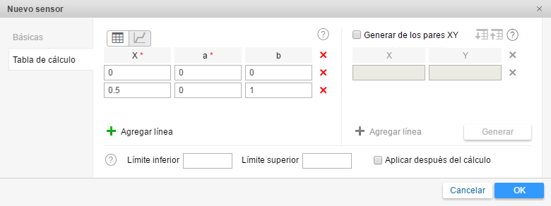

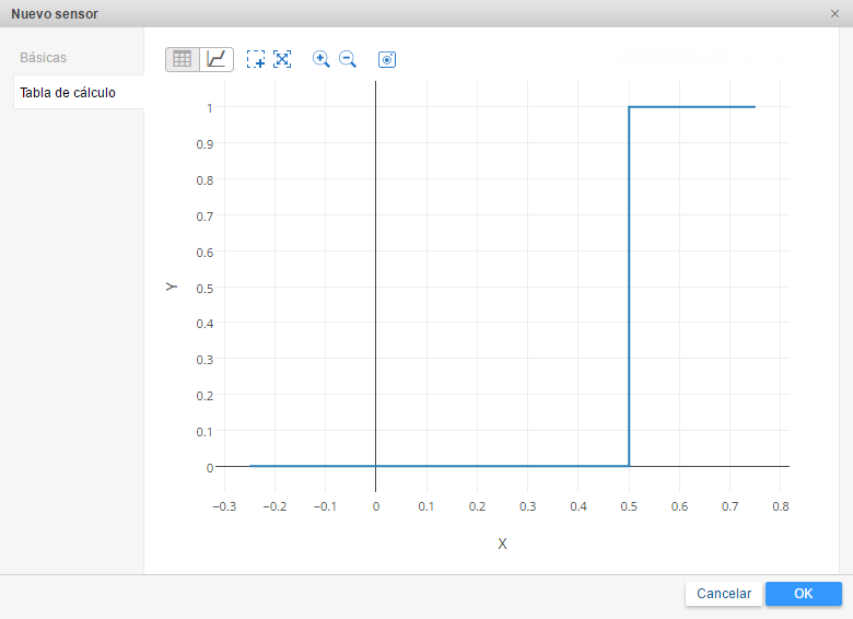

Ejemplo 2: sensor de ignición
Se puede configurar un sensor de ignición no digital basado en el parámetro que envía voltaje. Por ejemplo, el voltaje menos de 0.5 V significará, que la ignición está encendida y mayor de 0.5 V — que está apagada. Para tal sensor hay que crear la tabla de cálculo como en la tabla de abajo.
Estime el resultado en la gráfica de cálculo.

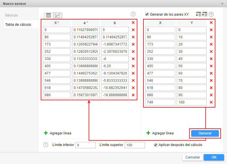

Asistente para tabla de cálculo
Este modo de crear una tabla de cálculo para un sensor es menos complicado. Es bastante introducir los valores entrantes X y los valores salientes Y que los correspondan. El asistente para tabla de cálculo está en la parte derecha del cuadro de diálogo. Está desactivado por defecto. Para utilizar esta herramienta hace falta activar el visto Generar de los pares XY.
Conviene utilizar el asistente para tabla de cálculo cuando un sensor se calibra experimentalmente. Por ejemplo, usted llena diferentes volúmenes de combustible en el depósito y apunta cada vez los valores del sensor.
Una vez introducidos todos los pares de valores, apriete el botón Generar para que el programa procese los datos. Se puede estimar el resultado en la tabla de cálculo, donde de acuerdo con los datos llenados se calcularán el coeficiente a y la desviación b; o en la gráfica (apretar el icono correspondiente).
El coeficiente a y la desviación b se calculan según el siguiente esquema:
a se cuenta por la fórmula ∆Y/∆X. En cada intervalo se calcula la desviación por los ejes Х e Y; luego la desviación por Y se divide por la desviación por Х, es decir, ∆Y/∆X.
b se calcula por la fórmula b = Y — a × X.
En el rincón derecho superior del asistente para tabla de cálculo están previstos botones para exportar los pares XY introducidos a un archivo CSV y para importar los valores de archivos CSV o TXT.

Introduzca estos pares de valores en el asistente para tabla de cálculo y haga clic en Generar. A base de los valores introducidos será generada la tabla de cálculo (a la izquierda).
La gráfica se la puede ver tras apretar el icono correspondiente.
Una vez abierto el diálogo otra vez, se conservan todos los datos introducidos en esta pestaña. Cualesquiera cambios en la tabla de cálculo no influyen en el asistente. En otras palabras, el Asistente para tabla de cálculo solo muestra los valores que ha introducido usted, pero no siempre refleja la situación corriente.
Vamos a ver cómo se ha calculado el coeficiente a y la desviación b. El primer intervalo se inicia en cero y funciona de acuerdo con los valores entrantes hasta 86. En el último punto en la salida tiene que haber 10. Calculamos la desviación por el Х, es decir, ∆Х = 86 — 0 = 86. De la misma manera se calcula la desviación por el Y, es decir, ∆Y = 10 — 0 = 10. Ahora necesitamos obtener el coeficiente a que es la tangente del ángulo al inicio de los ejes de coordenadas. Tenemos que dividir ∆Y por ∆X (∆Y/∆X): a = 10 / 86 = 0,11627906976744186 (calculadora).

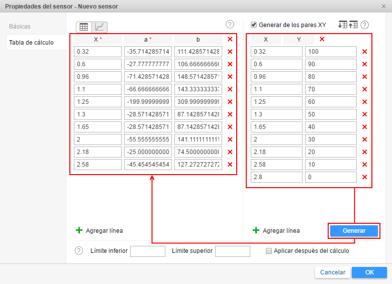

Ejemplo 2: sensor del nivel de combustible
En este ejemplo los valores entrantes por el Х disminuyen a medida que aumentan los valores por el Y. Sin embargo, una vez introducidos los pares de valores en el Asistente para tabla de cálculo, se arreglarán automáticamente según el orden necesario.
Datos iniciales:
| Valor entrante (X) | Valor saliente (Y) |
| 2,8 | 0 |
| 2,58 | 10 |
| 2,18 | 20 |
| 2,0 | 30 |
| 1,65 | 40 |
| 1,3 | 50 |
| 1,25 | 60 |
| 1,1 | 70 |
| 0,96 | 80 |
| 0,6 | 90 |
| 0,32 | 100 |

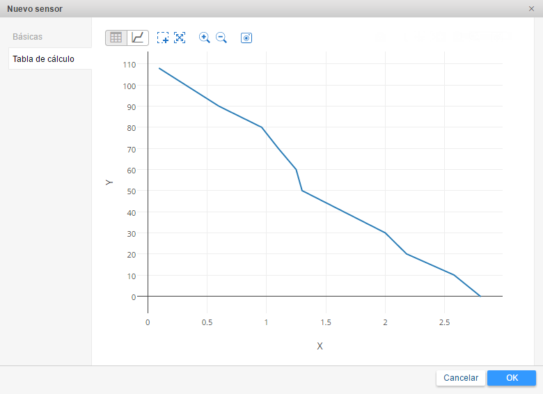

Introducimos los datos en el asistente para tabla de cálculo, luego generamos la tabla y obtenemos la gráfica de cálculo:
La tabla de intervalos para este sensor será así:
