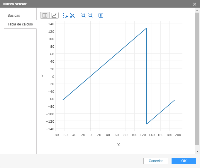

Ejemplo 1: sensor de temperatura
Vamos a crear una tabla de cálculo para el sensor de temperatura. Supongamos, que los datos irán llegando en un código adicional, es decir, los valores positivos serán de 0 a 127 y los negativos — de 128 (corresponde a -128 grados) a 255 (corresponde a -1 grado).
Aprecie el resultado en la gráfica.
La función continúa operando hacia el infinito si no hay limitaciones. La gráfica se extiende también hacia la derecha, hacia el menos infinito.

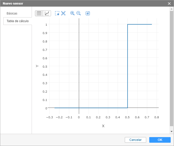

Ejemplo 2: sensor de ignición
Se puede configurar un sensor de ignición no digital basado en el parámetro que envía voltaje. Por ejemplo, el voltaje menos de 0.5 V significará, que la ignición está encendida y mayor de 0.5 V — que está apagada. Para tal sensor hay que crear la tabla de cálculo como en la tabla de abajo.
Estime el resultado en la gráfica de cálculo.

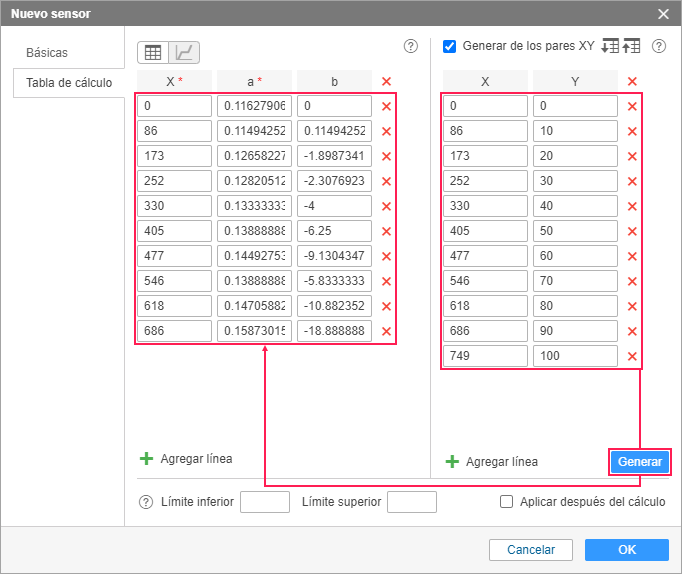

Introduzca estos pares de valores en el asistente para tabla de cálculo y haga clic en Generar. A base de los valores introducidos será generada la tabla de cálculo (a la izquierda).

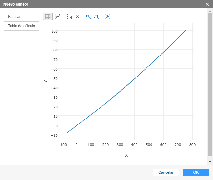

La gráfica se la puede ver tras apretar el icono correspondiente.

Vamos a ver cómo se ha calculado el coeficiente a y la desviación b. El primer intervalo se inicia en cero y funciona de acuerdo con los valores entrantes hasta 86. En el último punto en la salida tiene que haber 10. Calculamos la desviación por el Х, es decir, ∆Х = 86 — 0 = 86. De la misma manera se calcula la desviación por el Y, es decir, ∆Y = 10 — 0 = 10. Ahora necesitamos obtener el coeficiente a que es la tangente del ángulo al inicio de los ejes de coordenadas. Tenemos que dividir ∆Y por ∆X (∆Y/∆X): a = 10 / 86 = 0,11627906976744186 (calculadora).
Aplicamos el mismo esquema de cálculo para los demás intervalos (habrá un intervalo menos que en el asistente para tabla de cálculo):

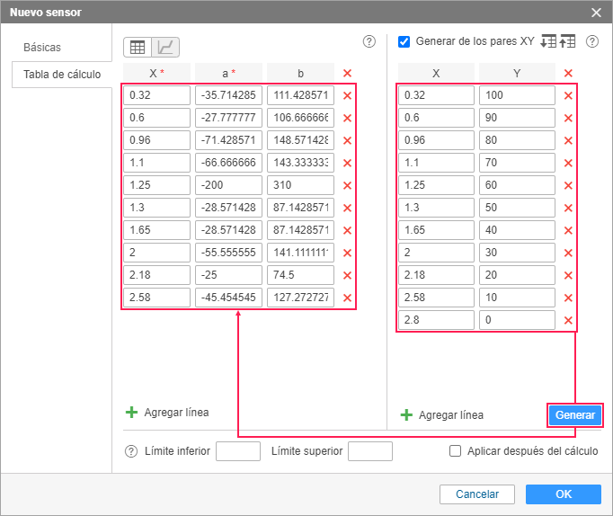

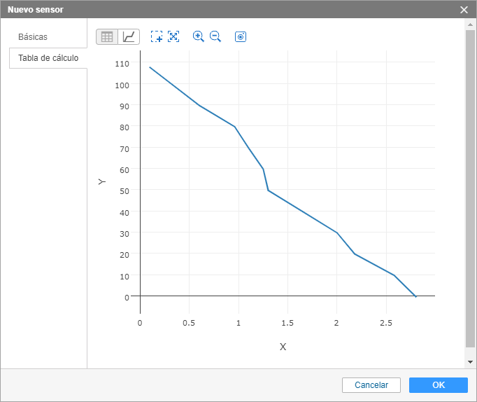

Introducimos los datos en el asistente para tabla de cálculo, luego generamos la tabla y obtenemos la gráfica de cálculo:
La tabla de intervalos para este sensor será así:
