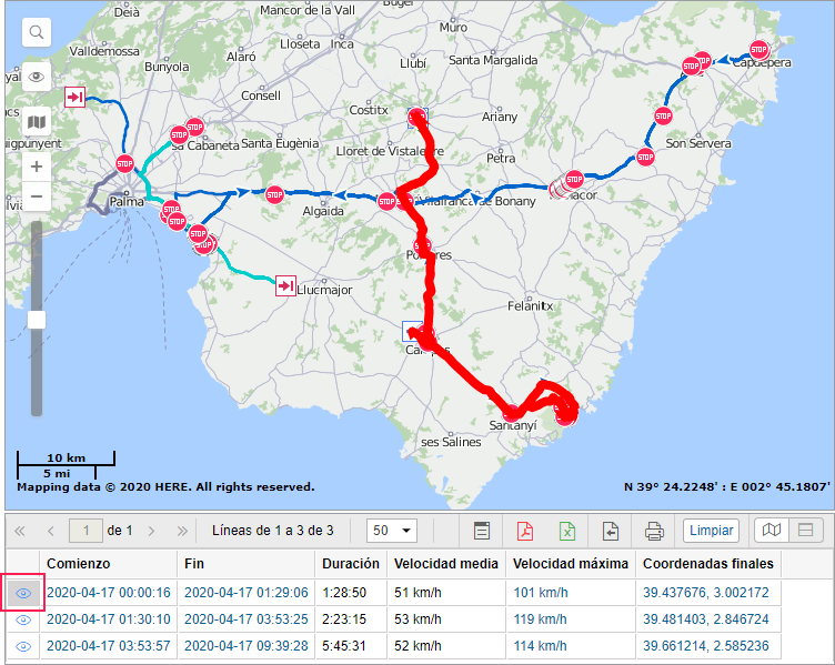

En la pestaña Informes se puede manejar el mapa del mismo modo como en otros. Es decir, se puede moverlo, cambiar su escala y fuente, seguir el movimiento de las unidades, el cambio de sus estados, etc. También se hacen disponibles algunas opciones más que pueden aplicarse precisamente a informes.
Los renglones del informe tabular en línea que contienen información sobre la localización de la unidad durante algún acontecimiento se seleccionan por el color azul. Por un clic en tal renglón se realiza el traslado al lugar en el mapa a que corresponde. En este lugar se muestra el marcador especial y el mapa se centra en el mismo. Esta opción funciona también para algunas gráficas del tipo Regular (donde en la escala Х se muestra el tiempo): al usarse la herramienta Enrutamiento se realiza el traslado al mensaje en el mapa.
En el mapa pueden marcarse también los recorridos de viajes por el período contable y las geocercas atravesadas. A algunos tipos de informes pueden aplicarse marcadores para indicar en el mapa lugares de llenados y descargas de combustible, excesos de velocidad, paradas, estacionamientos, etc. Para agregar elementos necesarios, márquelos con vistos en la lista de la sección Mapa de los ajustes de la plantilla de informe.

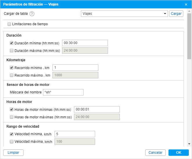

A algunos elementos gráficos (marcadores de llenados, descargas, paradas, estacionamientos, excesos de velocidad, eventos y recorridos de viajes) se puede aplicar filtración igual que a las tablas. La filtración permite restringir el número de elementos gráficos que se muestran en el mapa de acuerdo con varios parámetros (tiempo, días de semana, turnos laborales, geocercas, etc.).

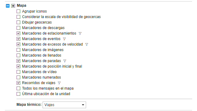

Para configurar la filtración para un elemento, hace falta marcarlo por un visto en la sección Mapa de las configuraciones avanzadas de la plantilla del informe y apretar el botón Aplicar filtración () frente a su nombre.
Se abrirá el diálogo de ajustar los parámetros de filtración que para cada elemento son iguales que los de las tablas de informes correspondientes.
Si la plantilla de informe contiene una tabla apropiada con la filtración ajustada, se puede cargar los parámetros de filtración de esta tabla. Para hacerlo, escoja el nombre de la tabla en la lista desplegable en la parte superior del diálogo y apriete Cargar.
Al introducir usted todos los parámetros necesarios, apriete OK. Para cerrar el diálogo sin guardar los cambios, apriete Cancelar. Para limpiar los campos del diálogo, apriete Limpiar.
Si se ha ajustado filtración para un elemento gráfico, el color del icono de filtración frente a su nombre se cambiará por gris ().

Para que se dibujen los recorridos del movimiento de la unidad en el mapa, tiene que estar elegido uno de los puntos correspondiente en los ajustes de la plantilla del informe: Recorridos de viajes o Todos los mensajes en el mapa. De acuerdo con la primera opción, en el mapa se dibujan de varios colores los recorridos que se consideran viajes (según los ajustes del detector de viajes). La segunda opción supone, que en el mapa se muestran todos los mensajes con coordenadas independientemente de viajes, paradas, estacionamientos, etc. Los intervalos en que no hubo conexión o no se han detectado coordenadas, se dibujan en el mapa por una línea de puntos.

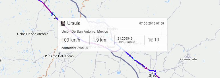

Al apuntarse al recorrido con el cursor del ratón, se realiza la búsqueda del punto más cercano de recepción del mensaje. Si hay tal punto en el radio de 50 píxeles, se muestra por un círculo palpitante azul y en la ventana emergente se escribe la siguiente información: la hora del mensaje, la velocidad del movimiento de la unidad en este punto, las coordenadas (más la cantidad de satélites entre paréntesis), la altitud sobre el nivel del mar y los valores de sensores.
Si en el informe por unidad o grupo de unidades está activada la visualización de los recorridos de viajes o de todos los mensajes en el mapa, en la primera columna de las tablas Excesos de velocidad, Horas de motor, Rutinas y Viajes se muestran los iconos . Al hacer clic en tal icono, el mapa se centra en el segmento correspondiente y este se resalta con una línea roja. Esta función también está disponible para la tabla Viajes del informe por conductor.

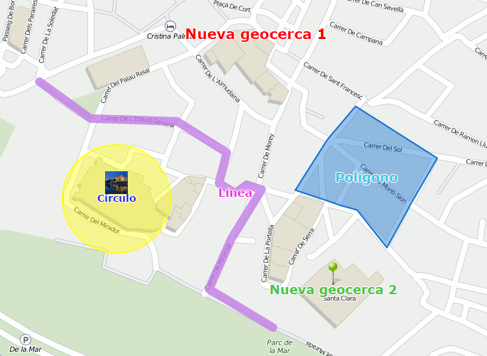

Para que en el mapa se visualicen geocercas al generarse un informe, hace falta escoger en la sección Mapa de la plantilla del informe el punto Dibujar geocercas.
Solo se muestran las geocercas creadas en el mismo recurso que la plantilla del informe.
Las geocercas se visualizan junto con sus nombres e imágenes o iconos (si se han elegido mientras crearlas). El color y el tamaño de los nombres de las geocercas se toman de sus propiedades. Además, se puede aplicar a las geocercas los siguientes parámetros adicionales.

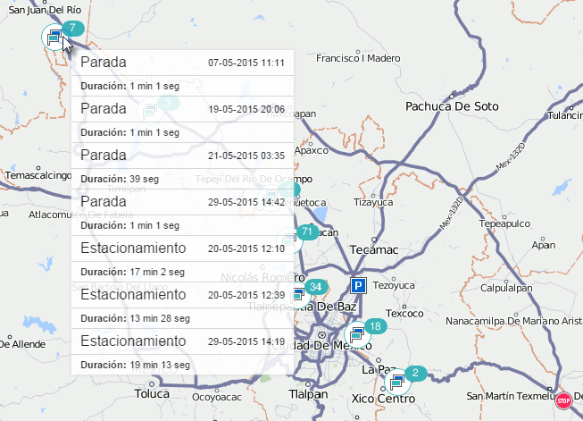

Agrupar iconos​
En caso de sobreponerse, las geocercas pueden mostrarse por un solo icono convencional cuya descripción emergente contiene información más detallada. Lo mismo atañe a los marcadores.
Considerar la escala de visibilidad de geocercas
Por defecto todas las geocercas se muestran en el mapa. Sin embargo, si hay necesidad, se puede tomar en cuenta el parámetro Visibilidad de las propiedades de la geocerca y mostrar solo las que correspondan a la escala del mapa.

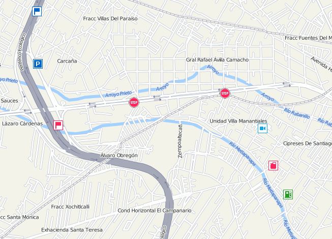

Marcadores en informes
Si se necesita visualizar unos acontecimientos en el mapa, se puede utilizar varios marcadores. Para que se muestren, hace falte escogerlos de las configuraciones avanzadas mientras crear o modificar la plantilla de informe.
Los marcadores disponibles están en la tabla a continuación.

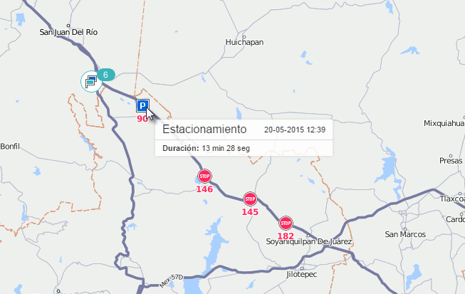

Marcador de estacionamiento
Marca los lugares, donde se han realizado estacionamientos según el detector de viajes. En la descripción emergente se indica la hora del inicio del estacionamiento y su duración.
Marcador de parada
Marca los lugares, donde se han realizado paradas según el detector de viajes. En la descripción emergente se indica la hora del inicio de la parada y su duración.
Marcador de llenado de combustible
Marca los lugares, donde se han detectado llenados de combustible según los valores de algún sensor. En la descripción emergente se indica la hora y el volumen del llenado.
Marcador de descarga de combustible
Marca los lugares, donde se han detectado descargas de combustible según los valores de un sensor. En la descripción emergente se indica la hora y el volumen de la descarga.
Marcador de evento
Marca los lugares, donde se han pasado unos eventos según notificaciones. Los eventos registrados manualmente, incluidos los llenados, también se muestran por estos marcadores si durante el registro se ha indicado el lugar (también es deseable, que haya una descripción). En la descripción emergente se escribe la hora y el texto del evento.
Marcador de infracción
Una vez activado el marcador de eventos, se muestran tanto eventos como infracciones, ya que una infracción es un caso particular de evento.
Marcador de exceso de velocidad
Marca los lugares, donde se han detectado casos de infracción de la velocidad permitida indicada en las propiedades de la unidad. En la descripción emergente se indica la hora del inicio del intervalo de exceso (es decir, la hora de recepción del primer mensaje con el valor de velocidad, que excede la velocidad permitida), el límite de velocidad (de las propiedades de la unidad), en cuánto se ha excedido éste y la duración total del intervalo.
Marcador de imagen
Marca los lugares, donde se han recibido imágenes de la unidad (exige la presencia de dispositivo determinado).
Marcador de vídeo
Marca los lugares donde se han recibido vídeos de la unidad (exige la presencia de dispositivo determinado).
Marcador de posición inicialMarca el lugar de la posición inicial del viaje según el detector de viajes. En la descripción emergente se indica una dirección.
Marcador de posición finalMarca el lugar de la posición final  del viaje según el detector de viajes. En la descripción emergente se indica una dirección.

Los marcadores aparecen en el mapa una vez generado el informe. El hecho de no haber unos significa, que no se han detectado acontecimientos del tipo indicado o la escala actual del mapa no es bastante grande.
Los marcadores, igual que geocercas, pueden agruparse en caso de sobreponerse. Para esto, active la opción Agrupar iconos en la sección Mapa de la plantilla de informe. Si hay 1000 y más marcadores, la agrupación se activa automáticamente. El icono común muestra la cantidad de elementos agrupados. En la descripción emergente del icono puede ver la información detallada sobre los eventos en el lugar marcado.
