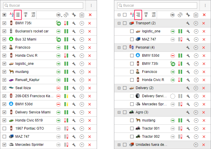

Hay dos modos de mostrarse la lista de trabajo:
: lista simple de unidades;
: lista de árbol de unidades pertenecientes a diferentes grupos.
Cada lista es autónoma, y sus ajustes se guardan por separado. Al cambiar entre las dos, se restablecen todos los ajustes aplicados al tipo de lista dado por la última vez.
Para encontrar las unidades necesarias en la lista, utilice el filtro dinámico sobre la misma. La búsqueda se realiza por nombre de unidad o grupo de unidades, ID único, tipo de dispositivo, número de teléfono y tales propiedades de perfil de la unidad como el número de VIN, tipo de vehículo, placa de matrícula, marca, modelo, año y color.

Lista de árbol de unidades
En este modo las unidades de la lista de trabajo se muestran por grupos. Al lado del nombre del grupo, entre paréntesis se indica la cantidad de las unidades que lo forman. Para ver estas unidades e información sobre su estado actual, hace falta desplegar el grupo (apretar «+» frente a su nombre). Se puede eliminar unas unidades de la lista de trabajo (las unidades no se eliminan del grupo mismo).
Para agregar a la lista todos los grupos faltantes, apriete el botón Agregar todas disponibles
. Si antes de hacerlo usted la lista estaba vacía, los grupos se agregan completamente, es decir, con todas las unidades que los forman. Si el grupo ya estaba en la lista de trabajo, sus unidades se quedan sin cambios.
Si a la lista de trabajo se agregan unidades que no pertenecen a ningún grupo, para éstas se crea automáticamente un grupo Unidades fuera de grupos
. No se puede modificarlo, aunque tiene varios rasgos característicos de grupos ordinarios.
Para plegar/desplegar un grupo, es decir, plegar/desplegar la lista de sus unidades, utilice el botón más/menos en la primera columna de la lista. Para que las unidades de un grupo se muestren en el mapa, active el visto de este grupo. Para que se muestre una unidad determinada, despliegue el grupo y active el visto de esta unidad.

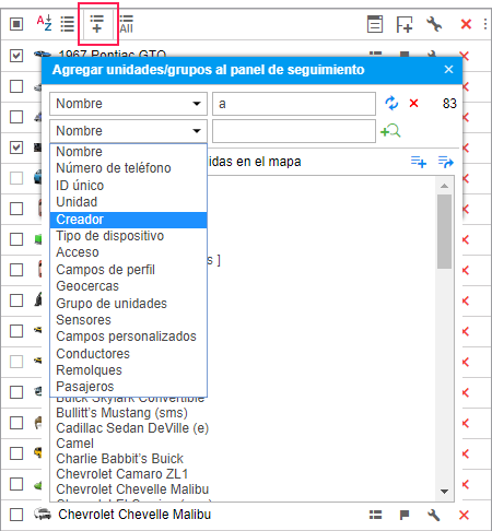

Búsqueda y agregación de unidades
Hay un instrumento cómodo para buscar unidades y agregarlas a la lista de trabajo. Para abrir el diálogo de la búsqueda de unidades, apriete el botón Agregar a lista
en la parte superior del panel.
En el diálogo se muestran todos los grupos creados (entre corchetes) y después — todas las unidades ordenadas alfabéticamente. Por un doble clic una unidad/un grupo se agrega a la lista de trabajo. Si está elegida la lista simple, se agregan una o varias unidades. Si está elegida la lista de árbol, se agrega un grupo plegado. Por un doble clic en el grupo, al abrirse éste se muestran todas sus unidades. Por un doble clic en una unidad se agrega un grupo con la unidad concreta. En caso de agregarse a la lista de trabajo una unidad que no pertenece ningún grupo, se agrega automáticamente al grupo Unidades fuera de grupos con el icono
Para que las unidades agregadas se muestren en el mapa, hay que activar el visto Mostrar unidades añadidas en el mapa en el diálogo de búsqueda de unidades.
Búsqueda por criterios
Si hay una gran cantidad de unidades/grupos, hay que utilizar la herramienta especial para la búsqueda rápida. La lista desplegable contiene varios criterios de búsqueda: nombre, número de teléfono, ID único, unidad, creador, tipo de dispositivo, acceso de usuarios, presencia en geocercas, grupo de unidades, sensores, campos personalizados, conductores, remolques, pasajeros.
Escoja un criterio de búsqueda del cuadro de lista desplegable e indique la frase clave en el campo a la derecha. Por ejemplo, para encontrar todos los Hondas, hay que escoger la búsqueda por el nombre de la unidad y a la derecha introducir honda. Se encontrarán y se mostrarán todas las unidades en cuyo nombre hay la combinación de estos símbolos (al inicio, en el centro o al final del nombre). Para reunir varias solicitudes en una, utilice coma (,). Por ejemplo, para encontrar todos los MAN e Iveco, introduzca *man*, *iveco*.
Durante la búsqueda por cualquier criterio en resultado se muestran solo las unidades que tienen la propiedad solicitada. Por ejemplo, durante la búsqueda por conductor, si el campo de búsqueda está vacío, se muestran todas las unidades que tienen conductores asignados. Luego se puede empezar a introducir el nombre o el código del conductor para reducir la búsqueda. Lo mismo se hace con los remolques, campos personalizados, geocercas, sensores, etc. Durante la búsqueda por el sensor en el campo de búsqueda pueden introducirse no solo su nombre, sino también un elemento de su descripción, tipo o parámetro en que está basado el sensor.
Al realizarse la primera búsqueda, se puede seguirla en el segundo (tercer, etc.) nivel, es decir, buscar entre los resultados de la búsqueda anterior. Para hacerlo, apriete el botón
Agregar a la lista de búsqueda. Los principios de hacer la solicitud en otros niveles quedan los mismos.
Si la búsqueda ha dado resultado esperado, y usted quiere añadir las unidades/grupos encontrados a la lista de trabajo, se puede hacerlo por medio de un doble clic o usando los botones siguientes:
: añadir unidades seleccionadas a la lista de trabajo;
: reemplazar la lista de trabajo existente por las unidades seleccionadas.
