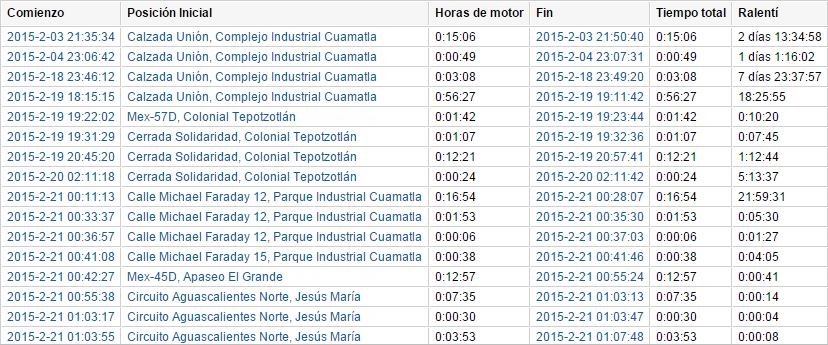

Horas de motor
El informe muestra cuánto ha trabajado una unidad, cuánto tiempo ha estado en movimiento, cuánto combustible ha gastado durante este intervalo. También puede mostrarse la duración y la eficacia del funcionamiento del implemento.
Para que se genere el informe, la unidad tiene que tener uno de los siguientes sensores: sensor de ignición, sensor de horas de motor absolutas o relativas. En la pestaña Básicas de las propiedades de la unidad tiene que ser configurado el contador de horas de motor a base del sensor creado. En la pestaña Avanzadas se puede indicar el ratio de horas de motor.
Además, en la plantilla del informe se puede indicar la máscara del sensor principal (usado para el informe) de horas de motor diarias (el filtro Sensor de horas de motor). Esto permite dividir los motores y crear una tabla para cada uno.
Hay dos opciones útiles para el informe de horas de motor. Son tiempo de espera (se ajusta para el sensor) y intervalo máximo entre mensajes (se ajusta para la unidad). Ambas opciones permiten excluir los intervalos inválidos mientras calcular las horas de motor. Si están indicados ambos valores (del tiempo de espera y del intervalo máximo entre mensajes), el sistema utilizará el parámetro cuyo valor sea menor.
La tabla puede incluir las columnas que se describen a continuación.
| Columna | Descripción |
| Comienzo | El tiempo del inicio del trabajo de horas de motor. |
| Posición inicial | La ubicación en el momento de encender el motor o el implemento. |
| Fin | El tiempo del fin de trabajo de horas de motor. |
| Posición final | La ubicación de la unidad en el momento de apagar el motor o el implemento. |
| Horas de motor | Los valores del contador de horas de motor en el intervalo. Para un cálculo preciso de horas de motor, el equipo debe enviar cualquier valor válido del parámetro del sensor de ignición del motor. En caso de recibir un valor no válido, es necesario sustituir el sensor por un validador con valor correcto (por ejemplo, 0). |
