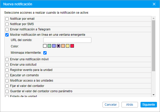

Modos de acción
En el cuadro de diálogo de creación de una notificación, se puede indicar el modo de acción, es decir, qué debe hacer el sistema en caso de que se active la notificación.

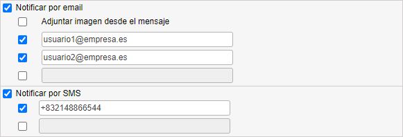

Notificar por email
Se puede indicar uno o más correos electrónicos. Cuando todos los campos de introducir correos electrónicos estén llenados, los campos adicionales aparecerán automáticamente. En el título del correo estará indicado el nombre de la notificación y entre paréntesis — el nombre de la unidad. En el correo mismo habrá texto de la notificación y las etiquetas se reemplazarán por valores concretos.
Además, si los dispositivos lo permiten, la notificación tendrá adjuntada una imagen enviada por la unidad en el mensaje, que ha provocado la activación de la notificación. Para esto hay que activar la opción Adjuntar imagen desde el mensaje.
Para recibir una notificación por correo electrónico, en las propiedades básicas del plan de facturación hace falta indicar la dirección desde la cual tienen que enviarse los mensajes sistémicos.
Notificar por SMS
Al escoger este modo, hay que indicar el número de teléfono en el formato internacional (por ejemplo, +371123123123). Cuando todos los campos estén llenados, los campos adicionales aparecerán automáticamente.

Mostrar notificación en línea en una ventana emergente
La notificación activada se mostrará en una ventana en línea emergente. Además, de acuerdo con los parámetros del usuario, puede acompañarse por un sonido. Si la dirección URL del sonido no está indicada, se usa el sonido estandarizado. Sin embargo, se puede asignar su propio sonido por medio de indicar su URL aquí. El tamaño recomendado del sonido es de hasta 0.5 Mb.
Se puede recibir información en una miniventana una vez activada la notificación. Esta opción se activa por medio de poner un visto en Minimapa intermitente.

Una notificación en línea puede destacarse por su propio color del fondo. Este color también se lo puede escoger aquí.

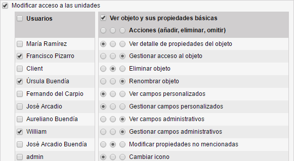

Modificar acceso a las unidades
Elija a los usuarios, cuyos accesos tienen que modificarse en unas condiciones e indique para ellos nuevo conjunto de accesos. Esta opción puede ser de ayuda, por ejemplo, en la siguiente situación. Supongamos, que ha creado un usuario que sigue el movimiento de su carga, es decir, tiene accesos a unas unidades (de las que se crea una notificación). Una vez entregada la carga al lugar necesario (a una geocerca), las unidades se hacen inaccesibles para el usuario automáticamente.
El acceso necesario es Gestionar acceso al objeto.
