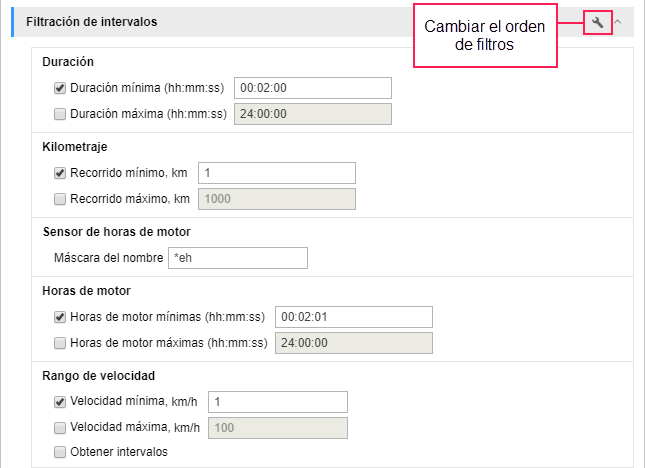

Los parámetros de filtración disponibles varían según el tipo de informe y permiten restringir el rango de intervalos que se incluyen en él. Por ejemplo, en el informe no caen los viajes, las paradas o los intervalos de excesos de velocidad si su duración es menos de la duración mínima indicada en la filtración de intervalos. También pueden mostrarse en el informe solo las geocercas visitadas que tenían estacionamientos registrados de duración indicada o durante la estancia en las que había un sensor activado durante un intervalo determinado. Todos los filtros posibles están descritos abajo.
Se puede usar filtros por separado o combinarlos. Los filtros se aplican a los datos en el orden en que se encuentran en la sección Filtración de intervalos en los ajustes de la tabla. Se puede cambiar el orden de los filtros haciendo clic en el icono
Todos los filtros, menos el filtro por kilometraje, solo operan valores enteros.

Duración
En el filtro se puede indicar la duración mínima y/o máxima del intervalo.
Horas de motor
En este filtro se puede indicar la duración mínima y/o máxima del trabajo de horas de motor. Adicionalmente, en el filtro Sensor de horas de motor se puede introducir la máscara del sensor de horas de motor que tiene que utilizarse para determinar intervalos de su funcionamiento.
En este filtro se puede indicar la máscara del nombre del sensor de horas de motor. Ella influye en los cálculos de horas de motor en las tablas que tienen columnas correspondientes, así como en la filtración de intervalos por horas de motor si está activada.

Kilometraje
En el filtro se puede indicar el kilometraje mínimo y/o máximo en el intervalo. En este filtro pueden usarse valores enteros o quebrados. En función del separador para los valores quebrados se utiliza el punto.

Rango de velocidad
En el filtro se puede indicar la velocidad mínima y/o máxima del movimiento durante el intervalo. En resultado en el informe se muestran los intervalos en que ha sido detectada al menos una vez la velocidad que cae dentro de los márgenes indicados. En caso de activarse en el filtro la opción Obtener intervalos, en el informe solo caen los segmentos, en que la velocidad no salía de los márgenes indicados.
