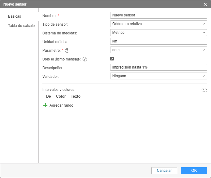

Propiedades del sensor
Mientras crear, modificar o copiar un sensor, aparece el diálogo de sus propiedades que se compone de unas pestañas. En la primera pestaña se ajustan las propiedades básicas que se describen a continuación.
Propiedades básicas
Nombre
El nombre del sensor. Tiene que componerse de al menos un símbolo. El nombre se mostrará en la descripción emergente de la unidad, en informes y mensajes.
Tipo de sensor
Escoja el tipo del sensor de la lista de los disponibles. Para una búsqueda más rápida, empiece a introducir el nombre del tipo. Este tiene que corresponder a las características del dispositivo utilizado por la unidad. Si no, los cálculos ​a base de este sensor pueden ser incorrectos.
Sistema de medidas
Elija del menú desplegable el sistema de medidas que se utilizará para los valores de este sensor. Este punto solo se muestra para los sensores cuyas unidades métricas se diferencian de acuerdo con el sistema métrico.
Unidad métrica
Las unidades métricas figuran en informes (incluidas leyendas de gráficas), tareas, descripciones emergentes, etc. Para la mayoría de sensores se ofrece una unidad métrica por defecto para cada tipo de sensor. Para algunos tipos de sensores no se puede cambiarla, para otros se puede modificarla manualmente. Esto es especialmente actual para los sensores digitales, tales como sensor de ignición del motor o sensor digital personalizado. En vez de los valores ofrecidos Encendido/Apagado se puede introducir, por ejemplo, Activado/DesactivadoCargado/VacíoAbierto/Cerrado, etc.
Parámetro
Escoja o introduzca el parámetro(s), cuyos datos va a interpretar el sensor.
Solo el último mensaje
Si la opción está activada, en la descripción emergente y otros lugares el valor del sensor se calcula solo de acuerdo con el último mensaje. Si los datos necesarios faltan en el último mensaje, se muestra Desconocido. Si la opción está desactivada, se muestra el valor del sensor a base del último valor del parámetro recibido (sin dependencia de su actualidad), el cálculo del cual puede tardar hasta 1 minuto.
Descripción
Es opcional. Se muestra solo en la lista de sensores en el diálogo de las propiedades de la unidad.
Validador y Tipo de validación
La validación se ajusta si hay necesidad. Determina la interdependencia de los sensores.
