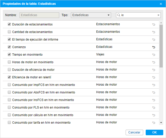

Para añadir una tabla de estadísticas a la plantilla de informe, haga clic en el botón Estadísticas en la pestaña Contenido de sus propiedades.
En el cuadro de diálogo de las propiedades de la tabla Estadísticas seleccione las columnas que deben incluirse en la tabla. Para la búsqueda rápida de las columnas necesarias se puede usar el filtro dinámico ubicado en el rincón derecho superior. La búsqueda se realiza tanto por el nombre de la columna (a la izquierda), como por el tipo al que pertenece (a la derecha).
Para cambiar el nombre de la columna, apriétela con el botón izquierdo del ratón y modifique el texto. Para deshacer los cambios, haga clic en el icono Por defecto
(no está activo si el nombre no se ha cambiado).
También se puede cambiar el orden de las columnas. Para hacer esto, arrastre el icono
a la izquierda del nombre de la columna necesaria hacia arriba o hacia abajo.

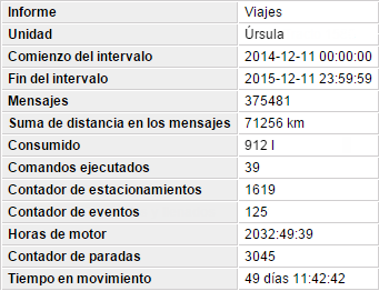

La tabla de estadísticas se agrega a la lista del contenido de la plantilla del informe. Siempre va primera y no se la puede mover.
A continuación se describen las columnas disponibles que pueden incluirse en la tabla de estadísticas para los informes del tipo Unidades.
