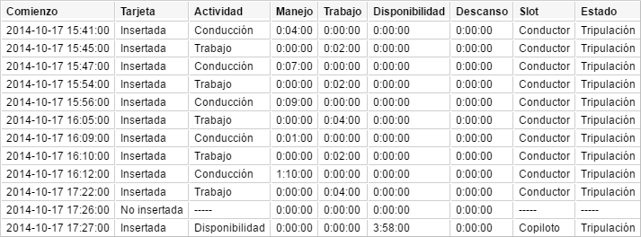

Actividad del conductor
La tabla Actividad del conductor muestra tal información como el tipo de la actividad del conductor, el estado de las tarjetas del tacógrafo digital, la disponibilidad del conductor, etc. y puede incluir las columnas que se describen a continuación.
| Columna | Descripción |
| Comienzo | La hora del comienzo de la actividad. |
| Tarjeta | El estado de la tarjeta del tacógrafo digital (insertada/no insertada). |
| Actividad | El tipo de actividad del conductor (conducción, descanso, trabajo, disponibilidad, pausa). |
| Fuente | La fuente de datos según los que se toma la información sobre la actividad del conductor. Están disponibles los siguientes valores: E — se usan los datos sobre los viajes; T — se usan los datos del tacógrafo; U — se usan los datos sobre la separación del conductor de la unidad; None — no se conoce la fuente de datos. |
| Unidad | El nombre de la unidad a que está asignado el conductor. |
| Conducción | El tiempo de la conducción del vehículo. |
| Trabajo | El tiempo del trabajo activo (reparación, llenado de combustible, manejo de carga, etc.). |
| Disponibilidad | El tiempo del trabajo pasivo (el tiempo que el segundo miembro del equipo pasa en el vehículo que está moviendo). |
| Descanso | El tiempo del descanso del conductor (el coche está en el aparcamiento y el conductor descansa en un lugar especial). |
| Ocupación total | El tiempo total gastado por el conductor en tales acciones como conducción, trabajo, reserva. |
| Slot | El slot para la tarjeta del tacógrafo digital (conductor/conductor2). |
| Estado | El tamaño del equipo del vehículo (un conductor/equipo). |
| Kilometraje diario | La distancia viajada por el conductor asignado en 24 horas. |
Mientras crear esta plantilla de informe hace falta escoger la fuente de actividad del conductor en el punto Filtración de intervalos en las ajustes: Archivos DDD (se envían por el tacógrafo), Datos en línea (se forman en línea a base de asignaciones y viajes) o Asignaciones y viajes (a base de los mensajes). Al escoger la fuente Asignaciones y viajes, el resultado del informe se cambia en caso de cambiarse los ajustes del detector de viajes, eliminarse mensajes, realizarse o eliminarse asignaciones, etc.

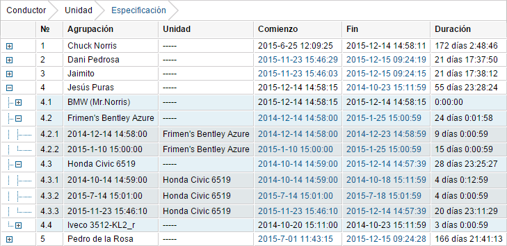

Asignaciones
La tabla Asignaciones muestra, dónde y a qué unidades ha sido asignado el conductor, cuánto han durado sus jornadas laborales, cuánto combustible se ha llenado, el kilometraje viajado, etc.
| Unidad | El nombre de la unidad. |
| Comienzo | El tiempo de la asignación del conductor a la unidad. |
| Posición inicial | La ubicación inicial, es decir, la dirección de la unidad en el momento de asignar al conductor (si está disponible). |
| Fin | El tiempo de separar al conductor de la unidad. |
| Posición final | La ubicación final, la dirección de la unidad en el momento de separar al conductor de la unidad (si está disponible). |
| Duración | La duración del turno laboral. |
| Tiempo total | El tiempo pasado desde el fin del primer turno hasta el fin del último. |
| Horas de motor | La cantidad total de horas de motor por un intervalo de trabajo del conductor. |
| Horas de motor (movimiento) | La cantidad de horas de motor por un intervalo de movimiento con el conductor asignado. El movimiento se consideran los intervalos en los que la velocidad ha sido mayor o igual al valor indicado en el campo Velocidad mínima de movimiento en el detector de viajes. |
| Horas de motor (ralentí) | La cantidad de horas de motor por el intervalo de ralentí con el conductor asignado. |
| Kilometraje | La distancia pasada durante este tiempo. |
| Kilometraje (ajustado) | El kilometraje con el coeficiente ajustado en la pestaña Avanzadas de las propiedades de la unidad. |
| Kilometraje urbano | El kilometraje urbano (es decir, a velocidad baja). |
| Kilometraje suburbano | El kilometraje fuera de los límites de la ciudad (es decir, a velocidad alta). El límite para determinar el kilometraje urbano y suburbano se indica en las propiedades de la unidad en la pestaña Avanzadas (parámetro Límite de velocidad urbana). |
| Velocidad media | La velocidad media del movimiento de la unidad durante el intervalo. |
| Velocidad máxima | La velocidad máxima del movimiento de la unidad durante el intervalo. |
| Contador | Los valores del sensor contador si hay uno. |
| Estado | El estado de la unidad registrado durante el intervalo (el primero, si hubo varios). |
| Infracciones | La cantidad de infracciones. |
| Cantidad | La cantidad de asignaciones del conductor en el intervalo dado a dada unidad. |
| Consumido | El volumen del combustible sumario consumidо, según todos los sensores de combustible. |
| Consumido por... | El volumen del combustible consumido, determinado según un sensor de combustible (sensor impulsivo/absoluto/instantáneo del consumo de combustible, sensor del nivel de combustible) o según consumo calculado o por tarifa. |
| Consumo promedio | El consumo promedio de combustible, determinado de acuerdo con los sensores de combustible. |
| Consumo promedio por... | El consumo promedio de combustible según las indicaciones de un sensor de combustible o determinado por cálculo o tarifa. |
| Nivel de combustible inicial | El nivel de combustible inicial. |
| Nivel de combustible final | El nivel de combustible final. |
| Notas | Columna vacía, donde se puede introducir comentarios adicionales una vez imprimido o exportado el informe. |
Además, en la plantilla de informe, a la derecha de la lista de columnas, se puede precisar las unidades a que se aplicará. Si en esta sección no está elegida ni una unidad, el informe se aplicará a todas las unidades disponibles.
El informe está organizado de tal manera, que en la primera columna se muestran todas las unidades a que se ha asignado el conductor elegido. Lo más indicado sería aplicar a este informe la función de especificación, para que se pueda desplegar cualquier unidad y ver la información sobre ésta.
Para determinar los intervalos de asignaciones, se toman en cuenta también los mensajes de la unidad. Si hay tales mensajes, éstos se consideran más prioritarios que los mensajes de asignaciones (los intervalos se cuentan de acuerdo con ellos).

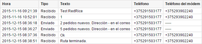

Mensajes SMS
La tabla mensajes SMS refleja la correspondencia entre el conductor y el operador por medio de mensajes SMS. El operador envía mensajes desde la interfaz de Wialon por medio del diálogo SMS especial. El conductor envía mensajes desde su teléfono móvil, que debe ser registrado en las propiedades del conductor.
| Hora | El tiempo de recepción del mensaje. |
| Tipo | El tipo del mensaje: enviado (mensaje enviado por el operador) o recibido (mensaje recibido del conductor). |
| Texto | El texto del mensaje. |
| Teléfono | El número de teléfono del conductor. |
| Teléfono del módem | El número del módem que ha enviado/recibido el SMS. |

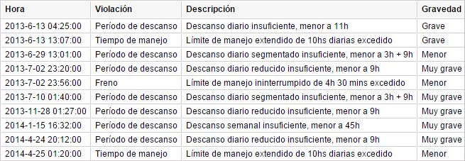

Violaciones
En este informe se puede obtener información sobre las violaciones del régimen de trabajo del conductor. Las violaciones se determinan de acuerdo con las normas del Acuerdo AETR.
La tabla puede incluir las columnas que se describen a continuación.
| Hora | La fecha y la hora de registrar la violación. |
| Violación | El tipo de actividad del conductor cuyas condiciones no han sido observadas. |
| Descripción | Descripción corta de la violación. |
| Gravedad | La gravedad de la violación. |
| Unidad | El nombre de la unidad a la que está asignado el conductor. |
| Cantidad | El número de violaciones. Si se aplica la agrupación, en esta columna se muestra el número total de violaciones del intervalo elegido. |

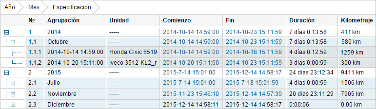

A las tablas Asignaciones y Mensajes SMS se puede aplicar la agrupación por días/semanas/meses, pero hay que tener en cuenta, que en estas tablas solo es posible un nivel de jerarquización, es decir, en el primer nivel — las unidades, en el segundo — la información generalizada por la fecha (semana/mes) indicada (el segundo nivel no se abre).
