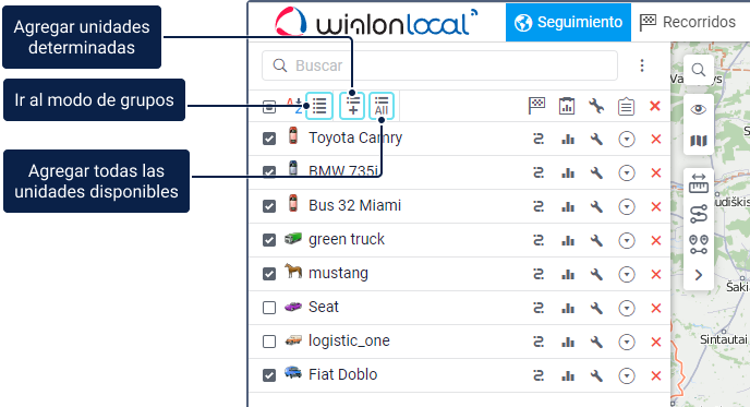

Para agregar unidades a la lista de trabajo, emplee uno de los siguientes iconos:
  • : agregar una unidad o unidades determinadas (vea la descripción de la herramienta aquí);
  • : agregar todas las unidades disponibles al usuario.

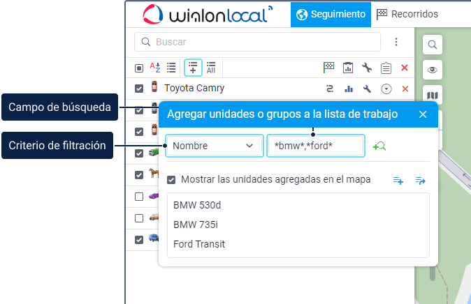

Búsqueda de unidades por criterios
Si hay muchas unidades y grupos, se puede utilizar filtros para buscar el objeto necesario. Lea sobre cómo funciona la filtración en la ventana de agregación de objetos a continuación.
Los siguientes criterios de filtración están disponibles:

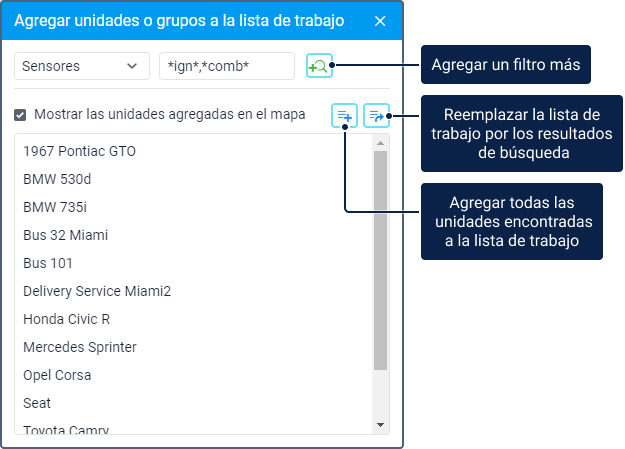

Los filtros se pueden aplicar en varios niveles:
  • en el primer nivel, se selecciona un criterio de filtración y en la lista se muestran solo aquellas unidades que tienen la propiedad seleccionada. Por ejemplo, si se ha seleccionado el filtro Sensores, en la lista se muestran solo aquellas unidades que tienen sensores creados;
  • en el segundo nivel, se ingresa una o varias palabras clave (o sus máscaras) separadas por coma en el campo de búsqueda. Por ejemplo, para encontrar todas las unidades que tienen sensores de ignición y/o sensores de combustible, una vez seleccionado el filtro, puede ingresar *ign*,*comb*;
  • en el tercer nivel, puede agregar un filtro más haciendo clic en el icono  y buscar entre unidades anteriormente filtradas, y así sucesivamente.
