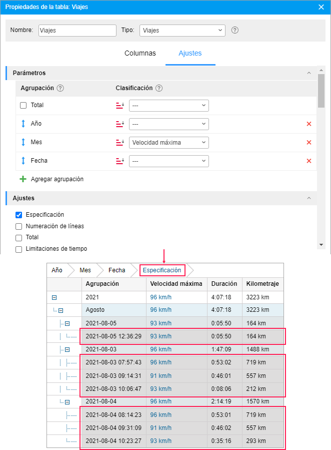

Especificación
La especificación puede ampliar los informes con agrupación. Ella, de hecho, permite pasar al último nivel de jerarquización (fecha y tiempo). Para revisar este nivel en el informe, hay que desplegar todos los anteriores o hacer clic en la pestaña Especificación sobre el informe.
Vamos a agregar especificación al informe (marcamos esta opción en los ajustes de la tabla) ofrecido a continuación en función del ejemplo del uso de agrupación y clasificación. Ya que en el informe ya hay agrupación por años, meses y fechas, la especificación permite ampliar el nivel de anidación precisamente hasta el tiempo del evento (horas, minutos, segundos).
Dado que la clasificación se aplica al nivel de anidación incluido, y la especificación es el último nivel de anidación, para esta última también se puede ajustar clasificación.

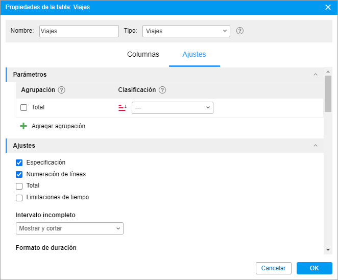

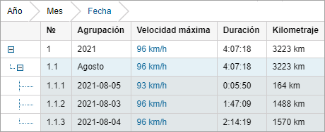

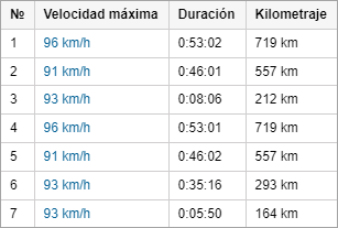

Numeración de líneas
La numeración es una columna adicional (siempre la primera) y puede agregarse a las tablas de cualquier tipo.
Si en la tabla se utiliza agrupación, la numeración se hace de varios niveles. El nivel principal es la numeración de las líneas básicas por medio de números enteros. El nivel incluido es la numeración de las líneas ocultadas según el esquema número de columna principal — punto — número de línea incluida.

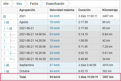

Total
Esta opción permite agregar a la tabla la última línea con los datos de resumen: la duración total de un estado, cantidad total de eventos detectados, valor máximo, mínimo o medio aritmético, etc.
En los informes en línea, la línea Total está en la parte inferior de la ventana independientemente de la posición del deslizante.
En Total no se muestra la información para los campos con texto y otros datos que no pueden ser resumidos de ninguna manera. Tampoco se muestra la información para datos sobre la ubicación, excepto la información sobre la posición inicial y final en los informes por unidades. En este caso para la posición inicial se muestra aquella que se ha detectado la primera en el período de informe; para la posición final, la que se ha detectado la última.
Al agregar la línea Total a la tabla Conducción eficiente, en las columnas Duración, Kilometraje y Conductor se muestran los datos de viajes (no de infracciones) correspondientes al intervalo de tiempo indicado.
