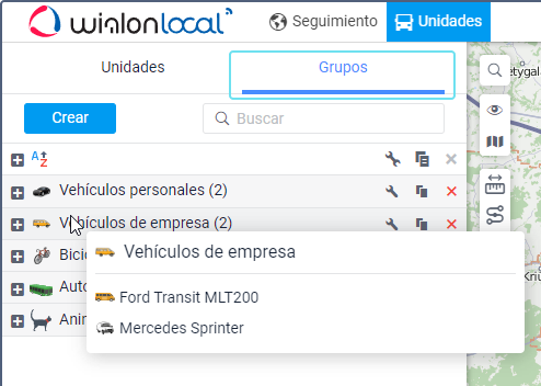

  1. Escoja el modo Grupos en la pestaña Unidades.
  2. Apriete el botón Crear.

El grupo creado se agrega automáticamente a la lista de todos los grupos de unidades y a la lista de trabajo en la pestaña Seguimiento (modo de seguimiento por grupos) en la cuenta a la que pertenece el grupo. Para facilitar la búsqueda, utilice el filtro dinámico encima de la lista.
A la derecha del nombre de cada grupo está indicado el número de unidades que se han agregado a la misma. Para ver la lista, apriete el icono  a la izquierda del grupo necesario o apunte con el cursor a su línea.

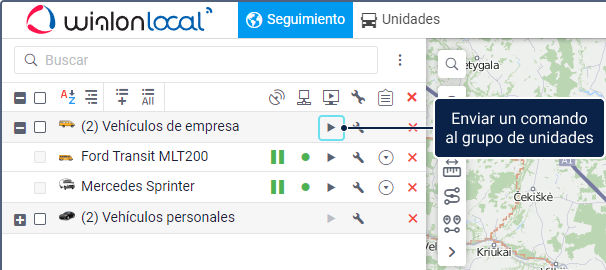

Dependiendo de las opciones activadas en la pestaña Seguimiento, en el modo de seguimiento por grupos se puede ver los parámetros de todas las unidades agregadas al grupo (por ejemplo, actualidad de datos, estado de conexión, etc.) y enviar un comando a todas las unidades del grupo a la vez.
Seleccione el grupo necesario en la lista para que en el mapa se muestre la posición de todas las unidades que están en línea.
