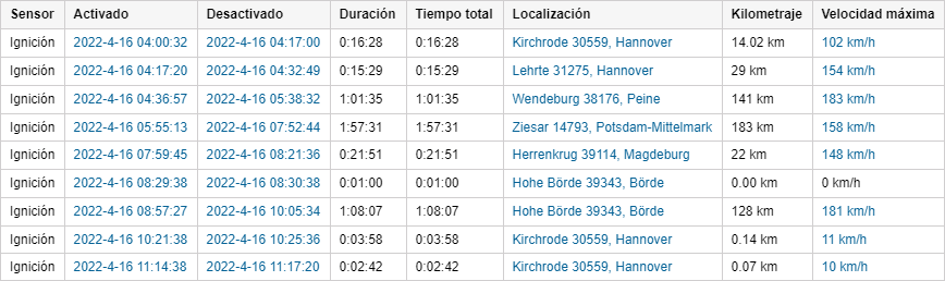

Sensores digitales
Los sensores digitales tienen generalmente dos estados: encendido/apagado, activado/desactivado, etc. Puede ser, por ejemplo, un sensor de ignición o de carga de un vehículo. Tales sensores se configuran en las propiedades de la unidad.
Para obtener información sobre un sensor concreto, indique su nombre o una parte del nombre utilizando los comodines: * (reemplaza una cantidad ilimitada de símbolos) o ? (reemplaza un símbolo). El nombre del sensor no debe contener comas. Si no están indicadas las máscaras de sensores, en la tabla se muestra información de todos los sensores de la unidad.
La tabla del informe puede incluir las columnas que se describen a continuación.
| Columna | Descripción |
| Sensor | El nombre del sensor a seguir. |
| Activado | La hora tomada del primer mensaje que contiene información sobre la activación del sensor. |
| Desactivado | La hora de desactivación del sensor. |
| Duración | La duración del estado activado. |
| Tiempo total | El tiempo pasado desde el inicio de la primera activación hasta el fin de la última. |
| Localización | La ubicación de la unidad en el momento de activación del sensor. |
| Posición final | La ubicación de la unidad en el momento de desactivación del sensor. |
| Kilometraje | El kilometraje pasado con el sensor activado. |
| Kilometraje (ajustado) | El kilometraje con el coeficiente ajustado en la pestaña Avanzadas de las propiedades de la unidad. |
| Kilometraje inicial | La lectura del sensor de kilometraje en el momento de activarse el sensor digital. Si no se ha guardado el parámetro de kilometraje en el intervalo del informe, el kilometraje se contará desde cero. |
| Kilometraje final | La lectura del sensor de kilometraje en el momento de desactivarse el sensor digital. |
| Velocidad media | La velocidad media del movimiento de la unidad con el sensor activado. |
| Velocidad máxima | La velocidad máxima del movimiento de la unidad con el sensor activado. |
| Contador de activaciones | La cantidad de activaciones del sensor en el período indicado (es útil si está activada la agrupación por años/meses/semanas/días/turnos o para informes de grupos de unidades). |
| Conductor | El nombre del conductor si se ha asignado uno. |
| Remolque | El nombre del remolque si se ha asignado uno. |
| Multas | Multas según varios criterios de la conducción eficiente. |
| Valoración | El valor de la multa calculado en el sistema de seis puntos. |
| Valor prom. de sensor personalizado | El valor promedio del sensor personalizado desde el momento de activación del sensor digital hasta su desactivación. |
| Valor mín. de sensor personalizado | El valor mínimo del sensor personalizado desde el momento de activación del sensor digital hasta su desactivación. |
| Valor máx. de sensor personalizado | El valor máximo del sensor personalizado desde el momento de activación del sensor digital hasta su desactivación. |
| Valor inicial de sensor personalizado | El valor del sensor personalizado en el momento de activación del sensor digital. |
| Valor final de sensor personalizado | El valor del sensor personalizado en el momento de desactivación del sensor digital. |
| Notas | Columna vacía donde se puede introducir comentarios adicionales una vez imprimido o exportado el informe. |
| Imagen | Las imágenes recibidas de la unidad. La visualización de imágenes en informes y las funciones relacionadas se describen aquí. |
En caso de haber varios sensores personalizados, se muestran columnas separadas con valores inicial y final para cada uno. El nombre de cada sensor personalizado y las unidades de medida (si se han indicado mientras crear el sensor) se muestran al lado del nombre de cada columna entre paréntesis. Si no hay sensores apropiados, las columnas no se muestran.
Se puede aplicar la filtración de intervalos por duración, kilometraje, sensor de horas de motor, horas de motor, rango de velocidad, viajes, paradas, estacionamientos, máscaras de sensores y de sensores personalizados, conductor, remolque, llenados y descargas de combustible y geocercas/unidades.
