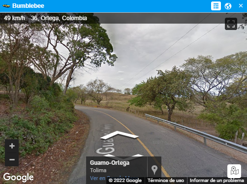

El objetivo principal del modo de mapa es mostrar la localización de una unidad, así como su velocidad y dirección recibidos en el último mensaje. No se puede navegar por este mapa porque se centra automáticamente en la última localización de la unidad, y esta no abandona el campo visual. A excepción de esta particularidad, la gestión de minimapas es completamente idéntica a la del mapa principal.
En este modo se puede activar los submodos Google Street View o Yandex Panorama por medio de los botones especiales en el rincón derecho inferior de la ventanilla. Esto permite seguir las unidades en calles reales. Google Street View es una tecnología incluida en Google Maps que ofrece vistas panorámicas de calles de muchas ciudades del mundo desde la altura de aproximadamente 2 metros y medio. El servicio proporciona la posibilidad de ver casas, carreteras y todos los objetos ubicados en la calle creando ilusión de presencia virtual. Su cobertura actualmente incluye muchas calles de Europa Occidental, América del Norte, Australia, Japón, Brasil y otros países. Yandex Panorama es una función del servicio cartográfico Yandex, que proporciona la vista panorámica de calles de las ciudades de Rusia, Ucrania, Belarús, Kazajistán y Turquía.
Para el trabajo de este servicio es necesario que estén activados mapas Google y que haya cobertura de Google Street View para el área correspondiente. Para el trabajo de Yandex Panorama es necesario que estén activados mapas Yandex y que haya cobertura del territorio correspondiente.

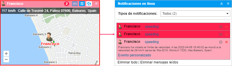

Las miniventanas ofrecen un modo alternativo de revisar notificaciones en línea recibidas. Para utilizar esta opción, ponga un visto en Minimapa intermitente mientras configurar una notificación que debe mostrarse en línea en una ventana emergente. Como resultado, al ejecutarse la notificación en línea, la miniventana abierta de la unidad correspondiente se destacará por el color rojo. Si una miniventana ha sido ocultada, al recibirse una notificación se abrirá automáticamente.
En el título de la miniventana, al lado del botón de cambio entre modos, aparece un icono que sirve de indicador del número de notificaciones sin leer. Apriételo para revisar las notificaciones recibidas. El principio del manejo de las notificaciones aquí es idéntico a él de la ventana de notificaciones en línea. Para regresar al modo inicial, vuelva a hacer clic en el icono de notificaciones. La miniventana no está sincronizada con la ventana de notificaciones en línea. Esto significa, que la revisión o eliminación de notificaciones en esta ventana no conlleva cambios en la ventana de notificaciones en línea.
