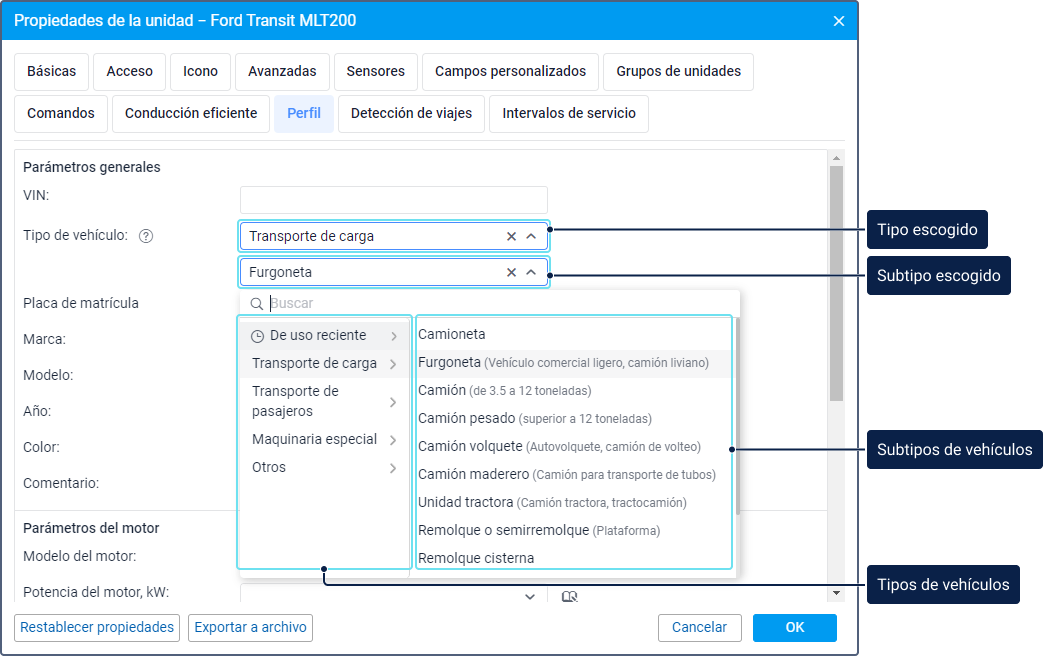

Tipo de vehículo
Este parámetro se compone de dos campos al hacer clic en cada uno de los cuales se abre la biblioteca de tipos de vehículos. En la parte izquierda de la biblioteca se muestran los siguientes tipos de vehículos:
  • transporte de carga;
  • transporte de pasajeros;
  • maquinaria especial;
  • otros.
Apunte con el cursor a un tipo para ver los subtipos correspondientes en la parte derecha de la lista. Para encontrar el subtipo necesario rápidamente, utilice la búsqueda dinámica. Al escoger el subtipo, este se indica en el campo inferior, y el tipo de vehículo, en el campo superior. Para cancelar la selección, haga clic en el icono .
Todos los subtipos que ha escogido para las unidades alguna vez se guardan en la sección De uso reciente de la biblioteca. Para eliminar un subtipo de esta sección, apunte al mismo con el cursor y haga clic en el icono .
Al guardar el tipo y el subtipo de vehículo escogidos, en el campo Tipo de unidad de la pestaña Básicas se indica automáticamente el valor Vehículo.
