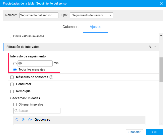

El informe puede generarse por todos los mensajes seguidos o tomando en cuenta el intervalo de rastreo dado. Esto se define en los parámetros adicionales de la tabla. Si se indica un intervalo de seguimiento, el sistema buscará y mostrará los valores del sensor del mensaje, que esté el más cercano al punto en el tiempo necesario.

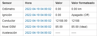

ColumnaDescripción
VelocidadLa velocidad del movimiento de la unidad en el momento dado.
CoordenadasLas coordenadas de la unidad en el momento de enviar el mensaje.
LocalizaciónLa ubicación de la unidad en el momento de enviar el mensaje con el valor del sensor.
SensorEl nombre del sensor.
HoraEl tiempo del mensaje de que se ha tomado el valor.
ValorEl valor digital.
Valor formateadoEl valor considerando las unidades de medidas indicadas o el valor del sensor textual.
ImagenLas imágenes recibidas de la unidad. La visualización de imágenes en informes y las funciones relacionadas se describen aquí.

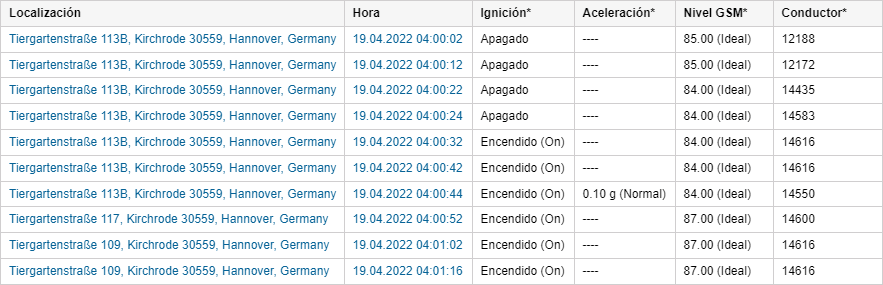

Una vez activado el visto correspondiente, se puede obtener en la tabla una columna aparte para cada sensor. Esta opción solo puede aplicarse para unidades y por esta razón falta en el informe de grupo de unidades. Si la opción está activada, las columnas Valor y/o Valor formateado se agregan para cada sensor individualmente, lo que permite en resultado exportar los valores de sensores a MS Excel y construir a su base varias gráficas.
Si están activadas al mismo tiempo las opciones Cada sensor en una columna aparte y Omitir valores inválidos, en el informe serán incluidas las columnas que tengan valor de al menos un sensor. Las filas sin valores de sensores no se mostrarán en informe generado. El nombre de la columna que contiene un valor formateado se señala por el asterisco (*). En las columnas con el valor formateado entre paréntesis puede indicarse el texto introducido para este intervalo personalizado.
Al informe se puede aplicar la filtración de intervalos por conductor, remolque y por geocercas/unidades. Además, en la sección Máscaras de sensores se puede indicar a qué sensores tiene que aplicarse el seguimiento.
