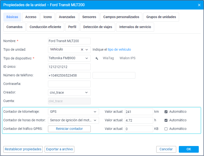

En la pestaña Básicas, aparte de las demás propiedades, puede configurar contadores de kilometraje, de horas de motor y de tráfico de datos GPRS.

Para poner el contador a cero, apriete el botón Reiniciar. Inmediatamente después, el sistema ofrecerá guardar el valor del contador en la historia de la unidad.
Para este contador hay un informe especial Tráfico GPRS.
Valores de contadores
En el campo Valor actual al lado del nombre de cada sensor, puede indicar el valor inicial desde el cual debe calcularse el kilometraje, horas de motor o tráfico. Active la opción Automático a la derecha del campo para que los datos nuevos se agreguen automáticamente a este valor.
