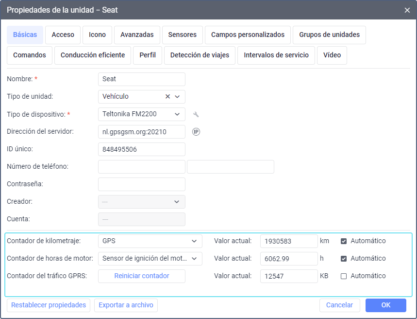

En la pestaña Básicas, aparte de las demás propiedades, puede configurar contadores de kilometraje, de horas de motor y de tráfico de datos GPRS.

Contador de kilometraje
Puede escoger uno de los siguientes métodos de cálculo de kilometraje:

Contador de horas de motor
El contador de horas de motor puede calcular el tiempo de operación según uno de los siguientes sensores:

Contador del tráfico GPRS
El contador del tráfico GPRS sirve para calcular el tráfico de entrada y salida.
Para poner el contador a cero, apriete el botón Reiniciar. Inmediatamente después, el sistema ofrecerá guardar el valor del contador en la historia de la unidad.

Valores de contadores
En el campo Valor actual al lado del nombre de cada sensor, puede indicar el valor inicial desde el cual debe calcularse el kilometraje, horas de motor o tráfico.
Para los valores de los contadores, se aplican las siguientes limitaciones:
Contador Valor máximo Contador de kilometraje 2 668 767 km o 4 294 967 millas Contador de horas de motor 1 193 046 Contador del tráfico GPRS 4 194 303 Active la opción Automático a la derecha del campo para que los datos nuevos se agreguen automáticamente a este valor.
Los valores de contadores se actualizan cada 10 minutos.Para reiniciar los contadores manualmente, introduzca 0 en el campo Valor actual. Aparte de este método, puede reiniciar los contadores a través de tareas o notificaciones.
Los valores de contadores de horas de motor y de kilometraje se muestran en la descripción emergente de la unidad y en la información ampliada del mismo.
