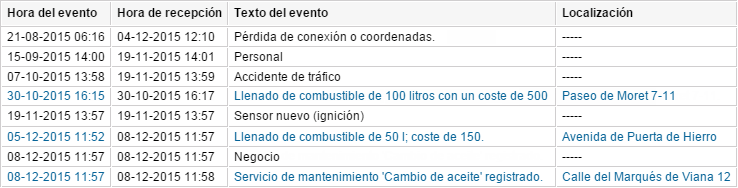

En el informe de eventos se puede incluir las columnas que se describen a continuación.
ColumnaDescripción
Hora del eventoLa hora del evento.
Hora de recepciónLa hora cuando el servidor recibió los datos.
Texto del eventoEl texto escrito mientras crear la notificación del evento o mientras registrarlo manualmente.
LocalizaciónLa ubicación de la unidad durante el evento. Si el evento ha sido registrado manualmente, la ubicación de la unidad se determina de acuerdo con sus mensajes en el momento de registrarlo. Además, de la misma manera se determina la ubicación de la unidad mientras guardar los valores de contadores.
CantidadLa cantidad de eventos en el intervalo (es oportuno si está activada la agrupación por días/semanas/meses y para los informes de grupos de unidades).
Texto de la notificaciónEl texto de una notificación personalizada registrada por medio de una notificación en línea.
NotasUna columna vacía donde se puede introducir comentarios adicionales una vez imprimido o exportado el informe.

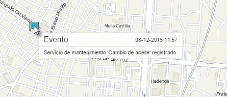

Adicionalmente, los lugares de eventos e infracciones pueden mostrarse en el mapa por marcadores especiales: bandera verde, para un evento; bandera roja, para una infracción. En la descripción emergente del marcador, se puede ver la hora y el texto del evento o infracción. Los marcadores de eventos e infracciones se activan por medio de la opción Marcadores de eventos en los ajustes de plantilla del informe (sección Mapa).
