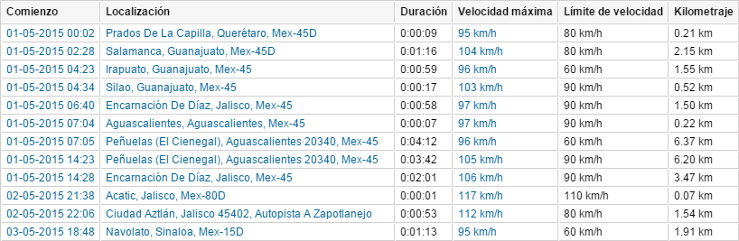

En este informe se muestran los intervalos de excesos de velocidad. El límite de velocidad depende de la detección de excesos de velocidad que se configura en la pestaña Avanzadas de las propiedades de unidad. La tabla puede incluir las siguientes columnas.
ColumnaDescripción
ComienzoLa fecha y la hora de fijarse el exceso de velocidad.
LocalizaciónLa ubicación de la unidad en el momento.
DuraciónEl intervalo durante el cual la unidad estaba moviendo con exceso de velocidad. Si el exceso se la determinado por un mensaje, en la línea se escribe 00:00. Para que los excesos de velocidad se determinen incluso por un mensaje, en las propiedades avanzadas de la unidad hay que poner 0 en el campo Duración mínima de exceso de velocidad.
Tiempo totalEl tiempo pasado desde el inicio del primer exceso hasta el fin del último.
Velocidad máximaLa velocidad máxima durante el intervalo del exceso de la velocidad.
Límite de velocidadEl límite de velocidad en dado segmento del camino o en las propiedades de la unidad.
KilometrajeEl kilometraje que ha pasado la unidad durante el intervalo del exceso de velocidad.
Kilometraje (ajustado)El kilometraje con el coeficiente ajustado en la pestaña Avanzadas de las propiedades de la unidad.
Kilometraje inicialLas indicaciones del sensor de kilometraje en el momento del inicio del exceso. Si no se ha guardado el parámetro de kilometraje en el intervalo contable, el kilometraje se calculará desde cero.
Kilometraje finalLas indicaciones del sensor de kilometraje en el momento terminarse del intervalo de exceso.
Velocidad mediaLa velocidad media durante el exceso.
CantidadLa cantidad de excesos en el intervalo temporal indicado.
NotasUna columna vacía donde se puede introducir comentarios adicionales una vez imprimido o exportado el informe.
Al informe se puede aplicar la filtración de intervalos por duración, kilometraje, conductor y por geocercas/unidades.

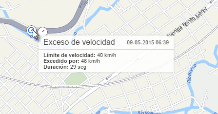

Los lugares de los excesos pueden mostrarse en el mapa por medio de marcadores especiales:
