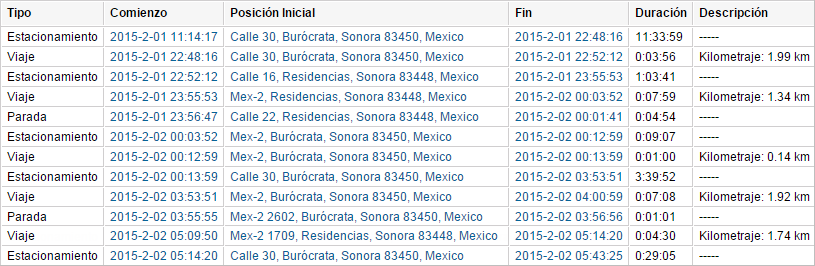

Este informe contiene información sobre las acciones y los cambios del estado de una unidad durante un intervalo temporal. A diferencia de la mayoría de tablas dedicadas a un estado concreto (paradas, sensores, viajes, etc.), en esta tabla se reúnen hechos de todo género, lo que permite ver el cuadro completo del movimiento.
Los siguientes tipos de acontecimientos pueden incluirse en el informe de cronología (marque lo necesario en la plantilla de informe):

Para el último punto hace falta indicar también las máscaras de los sensores que deben mostrarse en el informe. Cabe subrayar, que para generarse esta tabla solo se usan los sensores digitales.
A continuación, se describen las columnas que pueden ser incluidas en la tabla.
ColumnaDescripción
Tipo Viaje, estacionamiento, parada, horas de motor, llenado de combustible (o llenado registrado), descarga de combustible, evento (o infracción), conductor, pérdida de conexión, sensor.
Comienzo La hora tomada del mensaje que precede a aquél en que fue fijado el inicio del estado.
Posición inicialLa ubicación de la unidad en el momento inicial.
Fin La hora de fijarse el fin del estado.
Posición finalLa ubicación de la unidad en el momento final.
Duración La duración del estado.
DescripciónEn esta columna se dan explicaciones adicionales. Para viajes y excesos de velocidad — el kilometraje, para horas de motor — la duración, para llenados y descargas — el volumen de combustible y el nombre del sensor, para eventos e infracciones — el texto de la notificación, para conductores — la asignación/separación del conductor y su nombre, para sensores — la activación/desactivación y el nombre del sensor.
El sistema no calcula la duración del estado para llenados y descargas de combustible. Por esta razón en la tabla coinciden la hora y las posiciones inicial y final de un llenado/descarga y para la duración se da el valor nulo.
