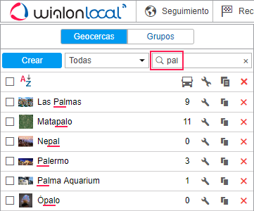

Filtro dinámico
Si en una lista hay muchísimos objetos, se puede usar el filtro dinámico para la búsqueda rápida del objeto necesario. Funciona en todos los paneles menos Recorridos. Empiece a introducir el nombre del objeto (geocercaunidadruta, etc. — depende del panel). Se puede escribir empezando con cualquier parte. A medida que introduzca el texto, en la lista se mostrarán los objetos que correspondan a su demanda. La búsqueda es insensible a mayúsculas y minúsculas.
Si el campo del filtro está vacío, se muestran todos los objetos disponibles en la lista.
El filtro dinámico puede aplicarse a las propiedades de unidades,​ usuarios y grupos de usuarios mientras revisar los derechos de acceso a los objetos del sistema. Además, el filtro dinámico se emplea para elegir un recurso mientras crear notificaciones, tareas, conductores/remolques (sus grupos, listas de asignación automática) y plantillas de informes.
En algunos casos el resultado de la búsqueda no se muestra mientras escribir el texto, sino al apretarse el botón Aplicar.
La peculiaridades del uso del filtro están descritas en la sección Gestión de la lista de trabajo del panel de seguimiento.
