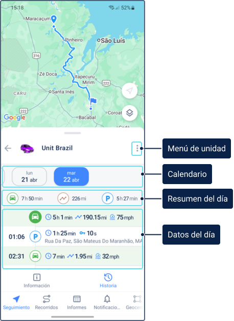

Selección del día
Por defecto se muestran los datos para el día en curso. Se puede obtener los datos para otro día de una de las siguientes maneras:
  • Seleccionar el día necesario en el calendario.
  • Deslizar hacia abajo o hacia arriba para agregar a la lista el día anterior o el siguiente, respectivamente. Si es necesario, deslice otra vez para agregar más días.
Resumen del día
La fila superior muestra información resumida del día. Al pulsar esta fila se muestra u oculta el recorrido completo del día en el mapa.

Detalles de datos del día
A continuación aparece la información que se muestra para cada tipo de datos. Para ver el lugar que les corresponde en el mapa, apriete la línea correspondiente en la lista. El icono de la línea seleccionada se vuelve color de contraste (por ejemplo, el icono del llenado de combustible cambia de  a ).

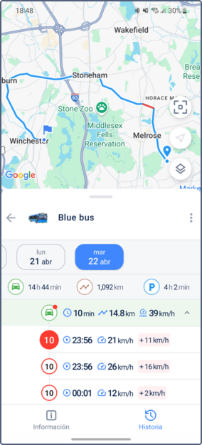

Detalles de excesos de velocidad
  • Indica si el vehículo ha superado el límite de velocidad.
  • Limite de velocidad. Determinado por los límites de la carretera o un valor personalizado según los ajustes en la pestaña Avanzadas de la versión web.
  • Duración de la infracción.
  • Velocidad en el punto de mayor exceso, es decir, en el momento de la mayor diferencia entre la velocidad permitida y la real. Puede ser diferente de la velocidad máxima del viaje.
  • Diferencia entre la velocidad permitida y la real en el momento del mayor exceso.

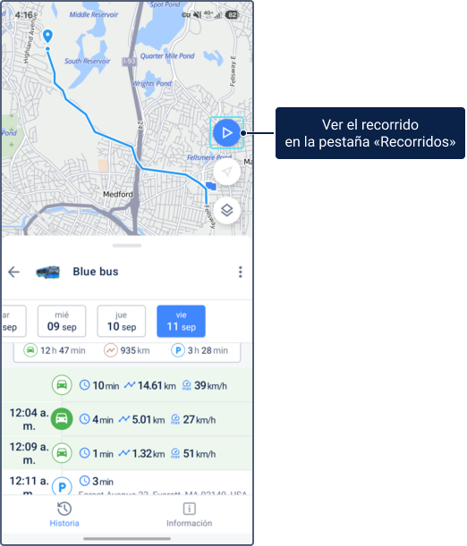

Recorrido de la unidad en el mapa
Para mostrar en el mapa el recorrido completo del día que cubre todos los viajes, pulse la fila de resumen del día.
Para ver el recorrido de un viaje específico, pulse la fila del viaje en la lista de datos detallados.
Para abrir el recorrido en la pestaña Recorridos para reproducirlo y visualizar eventos, pulse el icono . La aplicación se redirigirá a la pestaña Recorridos con el período de tiempo preseleccionado: el día completo si la fila de resumen está seleccionada, o el período del viaje si se seleccionó un viaje específico.

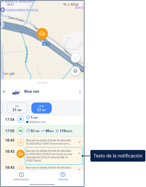

Eventos registrados
La pestaña Historial puede mostrar todos los eventos registrados mediante notificaciones con la acción Registrar evento para la unidad. Para esto, active la opción Eventos de notificaciones en historia de unidad en la sección Notificaciones de los ajustes. Solo se puede crear y configurar estas notificaciones en la versión web de Wialon. Vea más sobre las notificaciones en la documentación de la versión web.

Visualización de eventos
Para ver un evento en el mapa, apriete la línea correspondiente en la lista. El icono de la línea seleccionada se vuelve color de contraste. Por ejemplo, el icono del evento para la notificación del tipo Velocidad cambia de  a . Si el evento se ha registrado mediante una notificación, en la información sobre este evento se muestra el texto de la notificación.
Para indicar el inicio y fin del viaje, se utilizan los iconos  y respectivamente. Las partes del recorrido en que se ha detectado el exceso de velocidad se resaltan en rojo.
