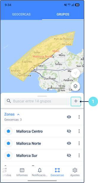

Creación de grupos
Para crear un grupo de geocercas, realice los siguientes pasos:
  1. En el modo Grupos, apriete el icono  que está a la derecha de la búsqueda.

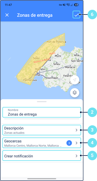

  2. Introduzca el nombre del grupo y apriete Guardar.
  3. Si es necesario, escriba una descripción del grupo.
  4. Seleccione geocercas que deben pertenecer al grupo.
  5. Si es necesario, toque Crear notificación para configurar una notificación para esta geocerca. Consulte Creación de notificaciones para geocercas.
  6. Guarde los cambios.

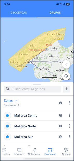

Acciones con grupos
Para abrir el menú del grupo de geocercas, apriete el icono en la línea del grupo. El menú puede contener las siguientes acciones dependiendo de los derechos de acceso que tiene:

Mostrar y ocultar grupos de geocercas
Para mostrar u ocultar todas las geocercas de un grupo en el mapa, toque el icono icono de ojo junto al nombre del grupo en la lista. Puede mostrar u ocultar geocercas individuales en un grupo de la misma manera que en el modo Geocercas. Consulte Mostrar y ocultar geocercas.
