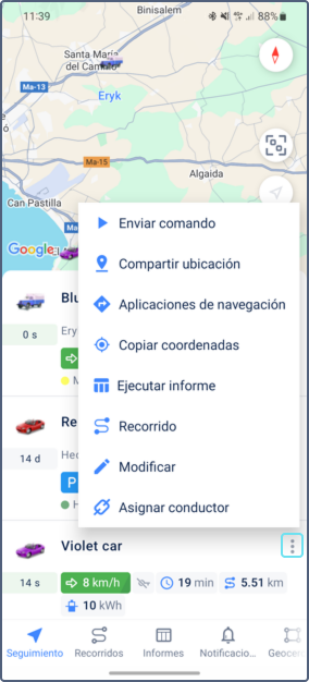

El menú de unidad le permite realizar acciones como enviar comandos, generar informes, compartir ubicación. cambiar el nombre e icono de la unidad, asignar conductores y más.
Puede acceder al menú de unidad de dos formas:
El menú contiene las siguientes opciones:
Opción Descripción
Enviar comando Enviar comandos creados en la versión web de Wialon.
Compartir ubicación Enviar un enlace de localizador que permite seguir una unidad en el mapa durante el período de validez seleccionado. Los intervalos disponibles: 1 hora, 3 horas, día, semana o un intervalo personalizado.
Aplicaciones de navegación Crear una ruta por medio de aplicaciones de navegación de terceros instaladas en el dispositivo móvil.
Copiar coordenadas Copiar coordenadas de la unidad al portapapeles.
Ejecutar informe Acceder a la pestaña Informes con el campo de unidad o grupo ya rellenado.
Visualizar recorrido Acceder a la pestaña Recorridos con el campo de unidad ya rellenado.
Modificar Cambiar el nombre e icono de la unidad.
Asignar conductor Asignar o separar uno o varios conductores a la unidad.
Configuración de cámaras Configurar las cámaras de la unidad. Disponible solo si se cumplen los requisitos previos enumerados en la página Vídeo.
Menú de unidad en la vista de grupos
En el modo Grupos, este menú contiene solo las opciones Enviar comando, Compartir ubicación y Ejecutar informe. Toque el icono tres puntos verticales para abrir el menú.

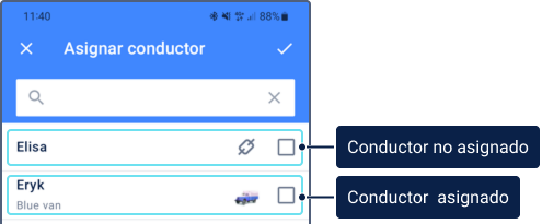

Lista de conductores
La opción Asignar conductor abre una lista de conductores disponibles. Los conductores que ya asignados a la unidad seleccionada se muestran en la parte superior de la lista.
Si un conductor está asignado a una unidad, el nombre y el ícono de esa unidad se muestran en la fila del conductor. Si un conductor no está asignado, esto se indica con el ícono ícono de un solo eslabón de cadena en su fila.
Una imagen que compara dos estados de conductor en la pantalla "Asignar conductor". Una etiqueta que dice "Conductor no asignado" señala al conductor 'Elisa', cuya fila tiene un ícono de eslabón de cadena roto. Una segunda etiqueta, "Conductor asignado", señala a 'Eryk', cuya fila muestra el texto "Furgoneta azul" y un ícono de vehículo para mostrar que ya está asignado.

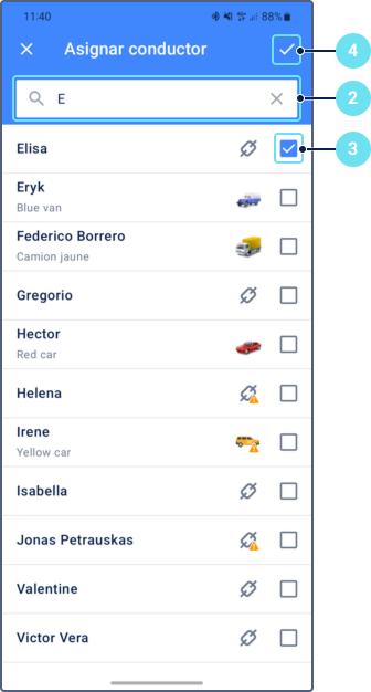

Para asignar un conductor a una unidad, siga estos pasos:
  1. Abra el menú de la unidad pulsando el ícono ícono de tres puntos horizontales y seleccione Asignar conductor.
  2. Use la barra de búsqueda para encontrar un conductor por nombre si es necesario.
    Una pantalla de aplicación móvil titulada "Asignar conductor" para seleccionar un conductor de una lista. El usuario ha escrito "e" en la barra de búsqueda, filtrando los resultados. La lista muestra conductores, algunos con vehículos asociados (por ejemplo, "Eryk - Furgoneta azul") y otros con un ícono que indica que no están asignados. Hay una casilla de verificación junto a cada nombre, y el conductor "Gregorio" está actualmente seleccionado con una marca de verificación azul. Hay un botón de marca de verificación de confirmación en la esquina superior derecha.
  3. Toque la fila de un conductor para seleccionarlo. Puede seleccionar varios conductores.
    Los conductores con la opción Exclusivo habilitada están marcados con el ícono signo de advertencia triangular naranja con un signo de exclamación dentro. Al seleccionar un conductor con este ícono, se separarán automáticamente todos los demás conductores de la unidad.
  4. Toque el ícono ícono de marca de verificación y confirme los cambios.
